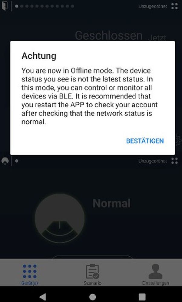

@jbo44 : Dann schreib doch mal bitte, ob die neue Anlage funktioniert. Ich hätte Sorge, dass die Fehlfunktionen auch auftreten. Ich bekomme z.B. schon lange mehr keine stabile Verbindung zur Cloud per SmartApp. Seit dem verdammten Update ist das Elektroschrott für mich.

Dazu fällt mir nur "If you fool me once, shame on you - if you fool me twice, shame on me" ein und seit neuestem befindet sich die Basis im Offline-Modus

Meines Wissens ist doch die WLAN Verbindung total unwichtig da die Sensoren doch laut technischen Daten mit Bluetooth kommunizieren!
nibraro
Mentor
Nachricht 70 von 131
5.003 Aufrufe
5.003 Aufrufe
Hallo, @jbo44
das ist richtig. Bei meiner Anlage habe ich die ganze Zeit das WLAN für die Anlage im Router gesperrt. Dadurch funktioniert die Anlage über Bluetooth.
Die Anlage kann dann nur an der Basis oder mit der Fernsteuerung gesteuert werden.
Ein Alarm wird zwar gesendet, aber ich kann ihn nur vor Ort deaktivieren.
Bei mir ist das nicht so wichtig, da ich den Ton von der Sirene abschalten kann.
Bis die Anlage wieder richtig läuft, kann man versuchen, die Sirene aus dem System zu entfernen.
Das WLAN wird nur zum Einbinden der Sensoren und für die Benutzung der App benötigt.
