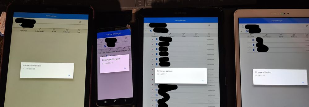

Ich habe hier 4 Alarmzentralen (MSN ist jetzt mal egal) mit verschiedenen Firmwareversionen (siehe beigefügtes Bild).
Alle Anlagen sind im selben WLan Netz, natürlich unterschiedliche Accounts, zwei mit verbundenen BLE Verstärker.
FirmwareinfoFirmwareinfo
- G2.9.4 / B1.1.7
- G2.1.9 / B2.0.22
- G2.2.4 / B1.1.7
- G2.2.4 / B1.1.7
Das die Firmware G2.9.4 / B1.1.7 Schrott ist, dürfe klar sein, diese Anlage lässt sich, wie ich  >>> HIER <<< bereits geschrieben habe, auch mit allen möglich Tricks nicht updaten.
Das letzte Firmwareupdate wurde an der Anlage am 21.02.2023 gegen 14.30 Uhr angezeigt, lies sich allerdings wiederum nicht installieren.
Und das nach knapp drei Monaten "Hinhalte" Technik.
Die Anlage mit der Firmware G2.9.4 / B1.1.7 ist dank Medion demnach nur noch Elektronikschrott
Die 2 Anlagen mit der Firmware G2.2.4 / B1.1.7 machen keine Probleme, ein Firmwareupdate wird allerdings auch nicht angezeigt. (Würde ich dann auch nicht zulassen 😉 !)
Bei der Anlage mit der Firmware  G2.1.9 / B2.0.22 wird wiederholt ein Firmwareupdate angezeigt. (Habe ich selbstverständlich dankend mit der "2" quittiert 🙂 !)
Leider wird die Version der Update-Firmware nicht angezeigt. Dann wüsste man ja so in etwa woran man ist.
Kenne ich so auch von keiner anderen Software, ist wohl so ein "Medion-Ding", kann ich nur mit dem Kopf schütteln.

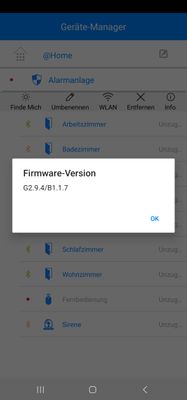

Moin,
habe schon gesehen das es neue Firmware gibt.
Wo kann ich die runter ladenfirmware.jpg?

Hallo @fiero.
Wenn ich das richtig sehe, zeigt dein Screenshot kein Angebot einer neuen Alarmzentralenfirmware, sondern die bereits vorhandene Firmwareversion eines Türkontakts, den du im "Bad" verbaut hast.

Hallo @fiero,
DU must oberhalb von Deinem Bad Eintrag auf den zuhause Eintrag klicken dann wird Dir die HW-Version von Deiner Zentrale angezeigt. Dies funktioniert leider nicht immer sofort, so das man mehrere Versuche starten muss.

Upps, stimmt, habe ich gar nicht gesehen.
Ist nicht meine Anlage sondern die von Schwiegermutter, werde sie gleich mal kontakten.
