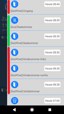

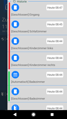

@Andi : Ich habe 4 Screenshots angehängt.
Auf dem ersten ist zu sehen, dass das Thermostat mal auf "aus" und mal auf "manuell" gestellt wurde obwohl ich im Szenario "aus" eingestellt habe.
Auf den anderen 2 Screenshots ist zu sehen, dass hier nur das Badezimmer als Szenario berücksichtigt wird.
Mal "aus" mal "manuell"Mal "aus" mal "manuell"Nur Badezimmer funktioniert 1Nur Badezimmer funktioniert 1Nur Badezimmer funktioniert 2Nur Badezimmer funktioniert 2

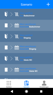

Hier noch mal ein Screenshot meiner Szenarios.
Entsprechend habe ich alle 14 Szenarios angelegt:
SzenariosSzenarios
