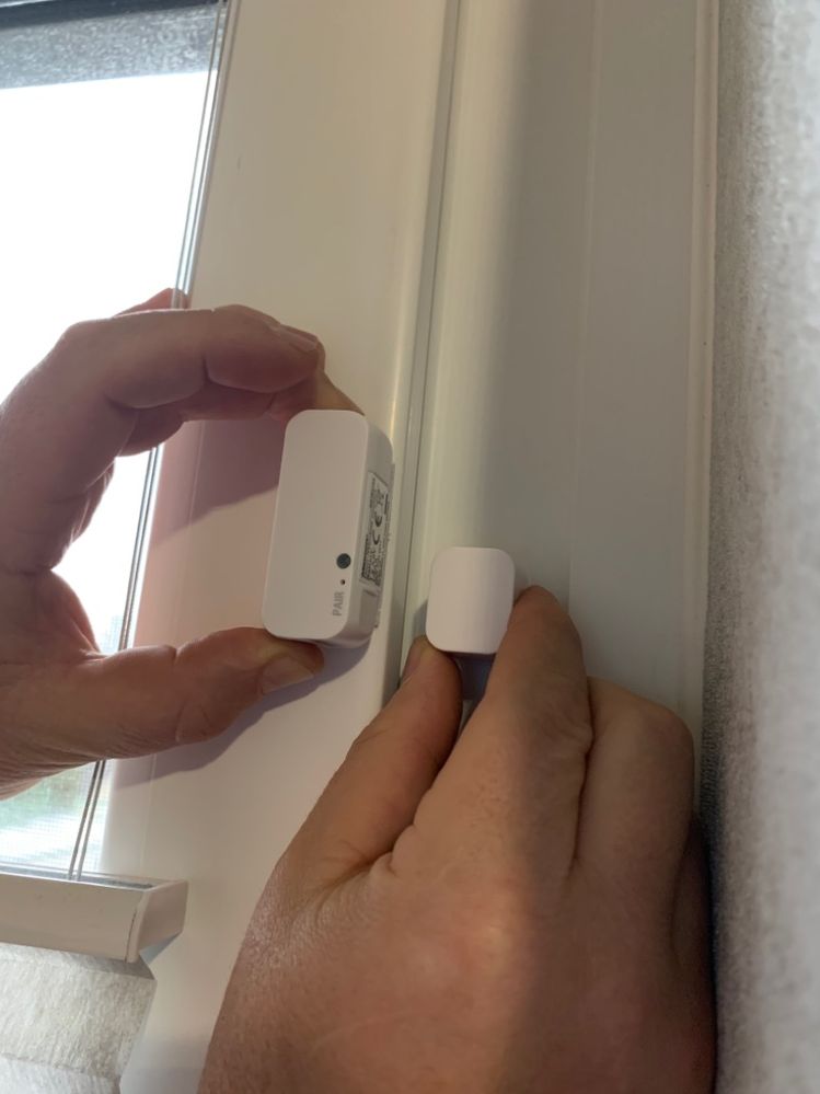

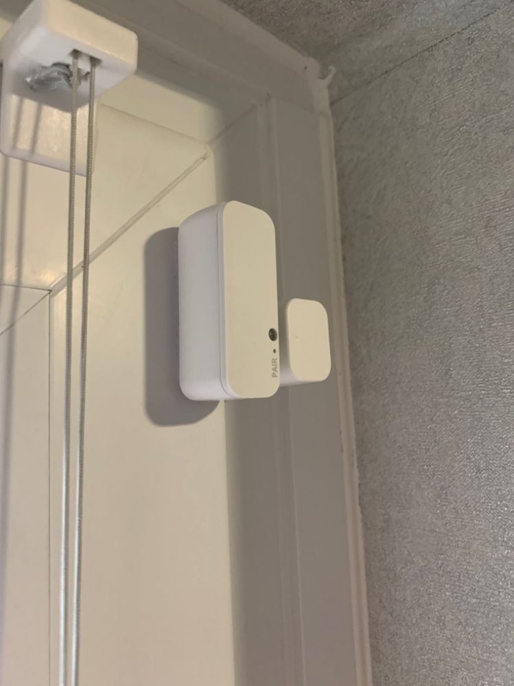

Moin, habe mir vor kurzem dieses Starterset gekauft.
Leider reichen die Fenster und Türkontakte nicht aus. Medion hat mir jetzt diese angeboten.
MEDION P85703Tür/Fenster KontaktMD 90703Ja
Sie sollen angeblich mit dieser Anlage kompatibel sein.
Bekomme aber durch die unterschiedliche Höhe keinen Kontakt/Verbindung.Distanzstücke sind viel zu kurz.Medion sagt das es aber die richtigen sind.
Kann mir da jemand behilflich sein?
Siehe Fotos
Danke Sven im Starterset enthaltenim Starterset enthaltenextra bestellt bei Medionextra bestellt bei Medionimg_0716.jpg

Das Magnetgehäuse mit dem Klett muss nicht auseinander gebaut werden.
Du wählst lediglich das richtige Distanzstück aus und klebst auf der einen Seite den Klett-Klebestreifen und auf die andere Seite den dazugehörigen doppelseitigen Klebestreifen.
Das Distanzstück am Rahmen oder Fensterflügel befestigen und anschließend das Magnetgehäuse "draufkletten".
Ist zwar nicht die optimalste Lösung, aber funktioniert und ist meiner Meinung auch so vorgesehen.

Moin,danke für deine Antwort.
Aber wie du siehst komme ich mit den Distanzstück ja nicht auf das richtige Maß.
Es sind die falschen,viel zu kurz. Aber medion diskutiert rum. Oder ich habe einen völligen Denkfehler.

Moin @kaule75
das ist schon so richtig wie @Kittel3875 das beschrieben hat.
Du hast einen Sensor mit Klettband und dann solltest du ein Träger für den Rahmen haben, Höhe ca.12mm, mit nach aussen zeigener Innenfalz sowie 3 (Höhe 11,8,3 mm) Deckel. also 5 Bauteile.
Bei einer Fensterdicke von 20 mm benötigst du also :Klebestreifen + Träger + 8mm Deckel + Klett + Sensor.

Ok verstanden funktioniert jetzt. Nächstes Problem vorab,die Anlage kotzt mich an.
