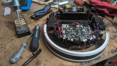

Der Saugroboter Medion Easy Home MD19098 fährt nicht mehr nach vorne.
Beim Start aus der Ladestation fährt der Roboter rückwärts heraus. Alle Motoren sind gestartet (Lüfter, Bürste, Räder li Re, Wischer li re). Nach ca. 30 cm dreht sich der Roboter im Uhrzeigersinn um 180 Grad. Statt nun nach vorne loszufahren schaltet er ab, ein langer Piepton und dann blinkt die Anzeige rot im Sekundentakt.
Wenn ich nun die zwei Wischermotoren von der Platine abkoppeln, fährt er normal wieder nach vorne.
Ich habe alle mir bekannten Sensoren gereinigt und getestet. Es funktionieren alle zu 100%. Habe die Wischermotoren extern getestet. Sie funktionieren ebenfalls. Habe die Wischermotoren ohne Getriebe angeschlossen, der Fehler ist immer noch vorhanden.
Kann mir jemand einen Tip geben, welcher Fehler es sein könnte. Ich bin mit Elektronik und Mechanik bestens vertraut und hoffe auf eine Rückmeldung.
Gruß Walter

Gerade eben hat es mir geblitzt. Das wäre die Lösung. Ich schließe die Wischermotoren einfach an den Saugmotor an.
Der Saugmotor, Bürstenmotor und die Wischermotoren laufen grundsätzlich nur im Saugmodus und immer gleichzeitig.
Einen Wischermotor habe ich mal schnell mit Kabelklemmen angeschlossen.
Medion MD19098Medion MD19098
Dann eingeschaltet und sie da, alles läut wieder.
Werde die Motoren nun fix anschliessen. Ich hoffe dass der Saugmotorausgang auf der Platine die Last der Wischermotoren schafft. Werde einen langen Test durchführen.
Gruß Walter

Die Fixverdrahtung erledigt. Roboter provisorisch zusammengebaut und Testlauf gestartet. Funktioniert !!!!
Nech ca. einer halben Stunde Testlauf in meiner Werkstatt den Roboter wieder geöffnet. Temperaturhotspot auf der Platine gesucht. Ich habe aber keinen gefunden. Somit ist der Roboter wieder Ok !!!!
Er kurvt nun wieder in Wohnung. Meine Frau ist happy.
Gruß Walter
