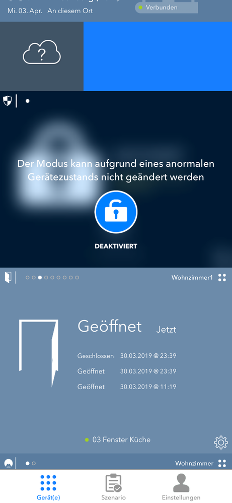

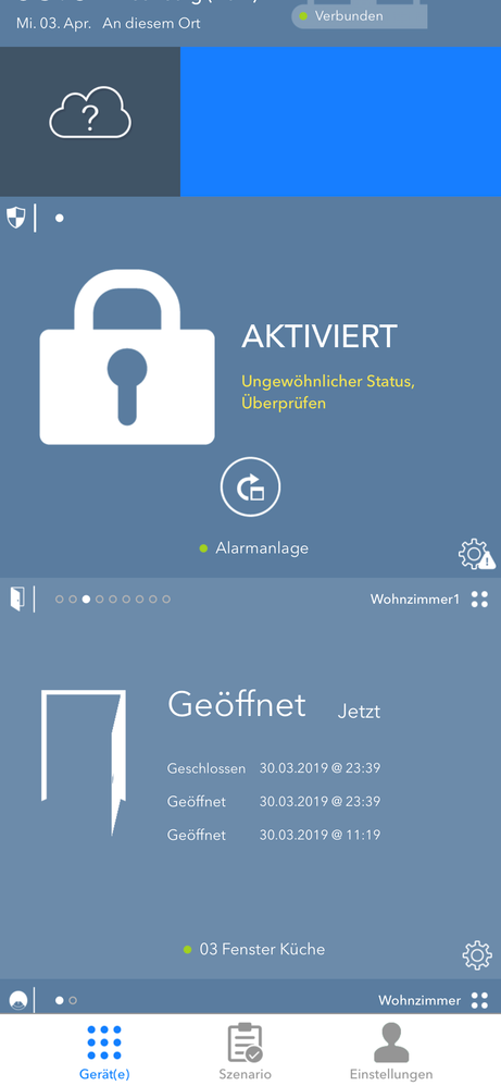

Hallo,nach dem letzten Firmware Update der Medion Zentrale ( G2.2.4/B1.1.7) funktioniert die Medion Smart Home nicht mehr wie sie soll.
Die App zeigt mir im aktivierten Zustand an,dass ein Fenster geöffnet ist (es ist aber zu).An der Alarmzentrale wird mir dies aber nicht angezeigt,sonst würde die Anlage ja auch auslösen.
Aufgrund des ungewöhnlichen Zustandes (angeblich Fenster offen),kann der Alarm mit der App nicht deaktiviert werden.
Letzte Woche wollte ich die Anlage via App deaktivieren.Diese ist dann auch in der App auf deaktiviert umgesprungen.
An der Zentrale war diese dann aber noch aktiviert!
Vor dem Firmware Update funktioniert aber eigentlich alles.
Ich verwende die aktuelle IOS Version

Hallo @Convector.
Bitte entferne den besagten Kontakt einmal aus dem Gerätemanager und füge ihn anschließend wieder hinzu. Sollte das nicht helfen, installiere bitte die App einmal neu. Überprüfe bitte auch, ob die Batterie im Sensor noch ok ist. Sollten alle Stricke reißen, würde ich die Anlage einmal auf die Werkseinstellungen zurücksetzen und neu einrichten. Dann sollte auch der Sensor wieder funktionieren.
