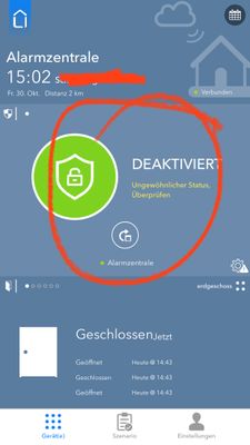

Es gibt aber gar keine Einstelloption für Mitteilungen.
Wir du hier siehst,...
Sind lediglich die RM und eine RGB Leuchte zu sehen.
im Gegensatz zur  Alarmzentrale
 hier ist ganz oben die Zentrale aufgeführt wo ich über das Zahnrad Symbol die Einstellungen vornehmen kann.
Ich wäre sehr gerne bei der Zentrale geblieben. Aber damit lässt sich im Alarmfall ja keine
 Pushnachricht oder SMS versenden.

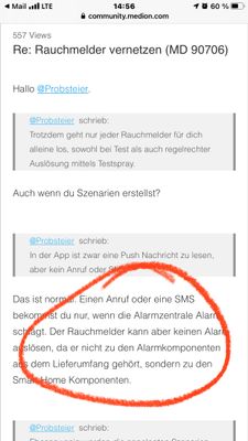

In der Werbung wurde das System damit beworben, dass man über einen Alarm informiert wird, wenn man nicht zuhause ist.
Aber in der Alarmanlage ist das,trotz der Möglichkeit der Alarmanlage Push/SMS und Anrufe zu versenden, nicht möglich , da die RM keinen Alarm auslösen können. Siehe Information letztes Jahr hier im Forum.
Dafür soll nur die Smart Home Zentrale geeignet sein.

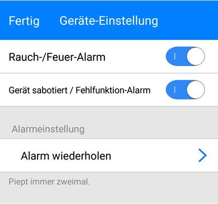

Du musst auch nicht in die Einstellungen der Zentrale, sondern in die Einstellungen des Rauchmelders. Damit Push-Meldungen verschickt werden, sollte es dort so aussehen:
