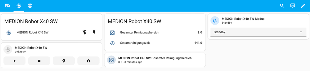

Hallo Andi,
super gut! Habe die Tuya App auf meinem Handy installiert und konnte den X40 dort manuell einrichten. (ist der zweite angegebene und nicht bezeichnete Saugroboter).
Dafür musste ich das Gerät vorher durch Drücken der Resettaste für 10 sek vollständig zurücksetzen.
Jetzt funktioniert alles und ich bin sehr glücklich. Der Funktionsumfang ist geringer als in der App, aber ich brauche sowieso nur die Möglichkeit zur Steuerung durch Automatisierungen. Danke für deine Info!
Das Gerät ist damit super, wir sind sehr zufrieden.
Und zu Weihnachten wünsche ich mir eine Medion Life+ Integration für den Home Assistant, damit man den Umweg nicht gehen muss. 🙂
Lieben Gruß
Markus
