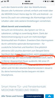

Moin
die Antwort war nicht wirklich ernst gemeint oder!!!?
 Ein System das damit beworben wird das man unterwegs Mitteilungen erhält über Alarmauslösung aus eurem Prdukt Portfolio funktioniert nicht wie geplant und die Antwort ist wirklich ;
 Ach das brauchst du doch nicht, sie sind doch laut genug.  Ich bin ehrlich sprachlos
Wenn es das eine, was mir reichen würde, hätte ich mir Standalone Rauchmelder für 7,99€ das Stück gekauft. Und keine für 40€ das Stück.
Falls bei deinem Auto mal die Airbags ausfallen , die brauchst du nicht. Hast ja noch Anschnallgurte und fährst einfach nur noch 20 km/h.
ich bin sprachlos
und Medion bietet das sogar selber als Paket an
Doch es funktioniert wie geplant. Im Alarmfall bekommst du eine Alarm Benachrichtigung auf dein Smartphone.
Wir müssen hier aber 2 Sachverhalte auseinander halten. Einmal das Auslösen eines Alarms und einmal die Push-Benachrichtigungen auf das Smartphone. Die Rauchmelder können keinen Alarm in der Alarmzentrale auslösen, weil sie nicht zu den Alarmkomponenten zählen. Spielt aber keine Rolle. da du ja trotzdem eine Push-Nachricht bekommst, wenn ein Rauchmelder auslöst (siehe hier, hier und hier sogar deine eigene Aussage).
Wenn du nicht zu hause bist, ist es daher doch unerheblich ob du eine ALARM-Push-Benachrichtigung der Zentrale bekommst oder eine Rauchmelder-Push-Benachrichtigung des Rauchmelders. Beides sind Push-Benachrichtigungen und du wirst in jeden Fall informiert. Nur was du dir wünschst (dass die Rauchmelder einen ALARM in der Zentrale triggern sollen) geht halt nicht. Der von dir rot umrandete Satz "Ein Rauchmelder informiert Dich, wenn in Deiner Abwesenheit Feuer ausbricht." stimmt doch. Du bekommst eine Push-Nachricht. Es wird halt nur kein Zentralen-ALARM getriggert.
