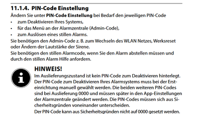

Moin @Darki und willkommen
beim Einrichten fragt das System nicht nach dem Admin Pin, diesen ändert man erst später.
Wenn der vorherige Besitzer sagt er habe diesen nicht geändert so kann das nur sein wenn er die Anlage nie eingerichtet hat,
Anderns ist das nämlich nicht möglich sie zu betreiben, da die Pin 0000 von der Erstinstallation zwingend geändert werden muß.
Oder bist du schon bei der Vergabe vom Admin Pin , dort ist die Vergabe der 0000 als Pin nicht statthaft.
