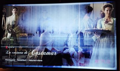

Ik heb 2 jaar geleden een TV aangekocht en sinds gisteren krijg ik flikkerende witte strepen die soms uitlopen tot vlekken. Het gebeurd om de paar seconden en gebeurt op alle bronnen/kanalen. Is er iemand die weet waaraan dit kan liggen? Zijn er nog TV schermen die hetzelfde vertonen?
Zoals je kan zien is het ook niet altijd op dezelfde plaats

Beste,
Ik heb het als ik naar menu gaat, ik heb het als Ik een film wil bekijken wanneer ik op een console wil spelen.
Ik heb al de nodige kabels uitgetrokken. Ik heb zelfs een nieuwe hdmi kabel gebruikt. Ik heb het ook Als ik naar netflix kijk of naar YouTube, dus bij alles. Het is echt irritant.
Mvg

Beste.
Ik heb al deze stappen al ondernomen niks helpt.
Ik heb het ook al geprobeerd om eerste installatie. Maar het lukt niet. Ik heb ook al gecontroleerd of ik een system update maar die heb ik ook niet. Wat nu? Dit duurt echt al te lang..

Ik heb hetzelfde probleem met hetzelfde toestel. Na contact met Medion Service blijkt dat er geen onderdelen meer voorhanden zijn voor dit type en ook geen vervangmodel.
Niettegenstaande het toestel nog binnen de 36 maanden garantie (bij Aldi aangekocht) valt, stelt men voor om het defecte toestel op te halen en een deel van het aankoopbedrag terug te storten (208€ voor een toestel met nieuwwaarde 449€).
Dus door het feit dat Medion hier geen stukken meer voor heeft (en ook geen gelijkwaardig vervangtoestel) wordt ik verplicht om voor 208€ ergens een gelijkwaardig toestel te proberen vinden. (spoiler-alert: onmogelijk)
Ik heb het met deze manier van werken best wel moeilijk....

Hallo, dit probleem heb ik ook met mijn Medion MD31590. Juist hetzelfde foutpatroon op het scherm. De fout ligt zeker bij de TV zelf want er is niets aangesloten. Wanneer de TV wordt aangeschakeld komt dezelfde fout.
Ik heb zelf al een poging gedaan om te herstellen want de garantie is toch al voorbij. Ik heb een printed circuit board vervangen nl. het type "CCPD-TC495-008" dat achteraan beneden in de behuizing zit en dit op aanraden van ChatGPT maar de fout is niet weg. Dit PCB kon ik online aankopen via Aliexpress en kost slechts 13 Euro. Kan iemand van de hersteldienst van Medion raad geven a.u.b.? Ik ben technisch aangelegd op gebied van elektronica en zou toch nog een poging willen doen om te herstellen alvorens ik mijn TV verschroot.
