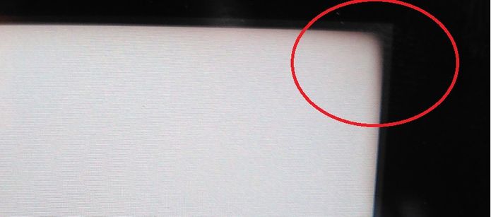

Zudem ist mir aufgefallen, das an allen vier Displayecken mittlerweile eine Art "Grauschleier" zu erkennen ist.
Sieht ein wenig aus, wie angefressen.

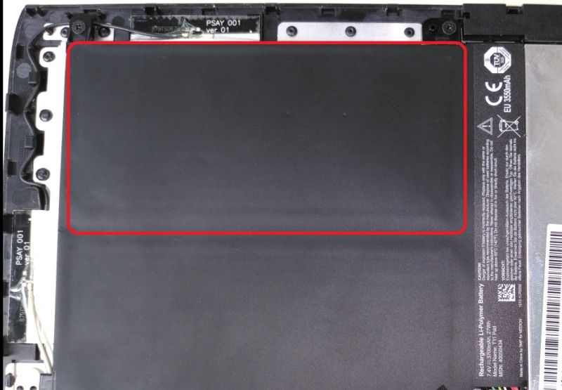

OK, ich beantworte die Akkufrage selbst.
Ich habe die Tablet-Einheit kurzerhand geöffnet und festgestellt, das sich eine der Zellen schon merklich gewölbt hat...
Das wars dann wohl für das Gerät, zumindest was die die Mobilität anbelangt.
Naja zumindest hat er (noch) nicht Samsung-like, zu brennen angefangen.

Hallo lev2000,
ob das schon ungewöhnlich gewölbt oder sogar aufgebläht ist, lässt sich anhand des Fotos nicht eindeutig sagen. Das kann alles noch im Rahmen des Normalen liegen. Was jedoch trotzdem nicht die unvollständige Ladung erklärt. Also ist es vorstellbar, dass der Akku sich langsam verabschiedet und die Deformierung eine Spannung im Gehäuse auslöst, die auch am Rand auf das Display drückt, was wiederum zu der Verfärbung in der Ecke führt. Die Hülle des Akkus ist aber in solchen Worst-Case-Szenarien ausreichend stabil. Er würde im schlimmsten Fall wie eine fertige Popcornpackung enden 🙂
Wie dem auch sei - Gerät bei Aldi gekauft? Dann wäre es ja noch in den 3 Jahren Garantie - was auch den festverbauten(!) Akku betrifft.
Andernfalls gibt es Einzelteile bei Verfügbarkeit auf www.medionserviceshop.com. Oder du wendest dich an unseren Service, welcher dir sowohl innerhalb Garantie die Reparatur, als auch außerhalb eine ungefähre Kosteneinschätzung geben kann für eine kostenpflichtige Werkstattreparatur.
Gruß - Frog

Hi,
das Gerät wurde ca. 10.2015 über EBAY direkt von Medion erworben.
Bezgl. Displayecken: alle vier Ecken sind betroffen, der gewölbte Akku verursacht das (in diesem Fall) nicht.
Dazu ist die Wölbung noch zu gering, etwa 3 mm, welche sich aber durchaus schon sichtbar eindrücken lässt, alles nur eine Frage der Zeit...wie bei einem meiner anderen Tablets, ebenfalls sehr wenig benutzt.
Qualitätsakkus "made in China" halt...
Wie teuer wäre denn ein Ersatzakku für das Gerät, (einbauen würde ich ihn selbst), oder käme evtl. Kulanz in Frage?
