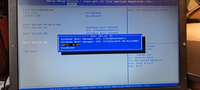

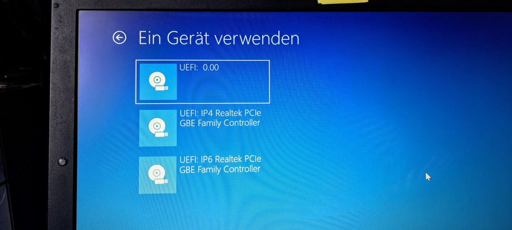

gekauft 2014
Den Boot USB Stick hatte ich vorher eingesteckt.
Helfen die Bilder?

@APausch
Deine Bilder sind jetzt zu sehen. Welches Laufwerk (Platte oder USB Stick) sich hinter Eintrag UEFI 0.0 verbirgt weiss ich nicht.
PXE Boot kannst Du disablen, das ist Boot übers Netzwerk von einem Server aus.
Wenn 0.0 dein USB Stick ist, der schon eingesteckt war, dann ist es ein UEFI  Stick, sogar UEFI fähig. Wenn es der Linux Installationstick ist, musst du ihn natürlich an die erste Stelle schieben.
Markieren und Enter auf den obersten Eintrag, dann kannst du im sich öffnendem Kontext-Menü ihn an die erste Stelle setzen. Dann abspeichern, Stick drin lassen und neu booten.
Das blaue Schirmbild kommt aus dem WIn RE Programm. Das kannst du aber für eine Linux Installation nicht nutzen.

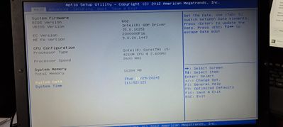

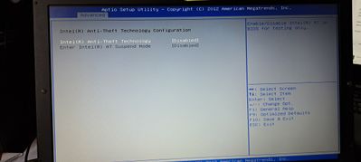

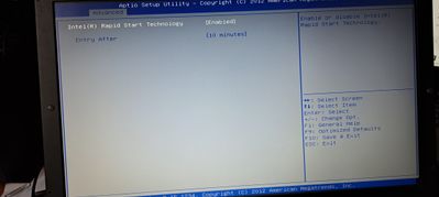

20241029_115238.jpg20241029_115318.jpg20241029_115326.jpg20241029_115358.jpg20241029_121631.jpg20241029_115238.jpg
Ich finde keinen Punkt wo ich einstellen kann das von einem USB Laufwerk gebootet wird. Was verstehe ich falsch? Gruß Andreas

@APausch
Deine Bilder:
Du zeigst zweimal die Seite  Main, die man  nicht braucht. genausowenig wie diese gezeigten beiden Untermenüs im Karteireiter Advanced. Zwei Bilder wurden nicht frei gegeben. War darauf die Seriennummer zu sehen? Das darf nicht sein, die darf nicht öffentlich werden.

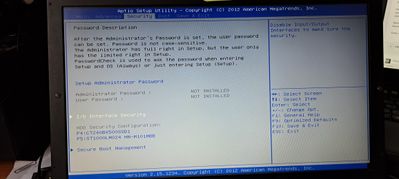

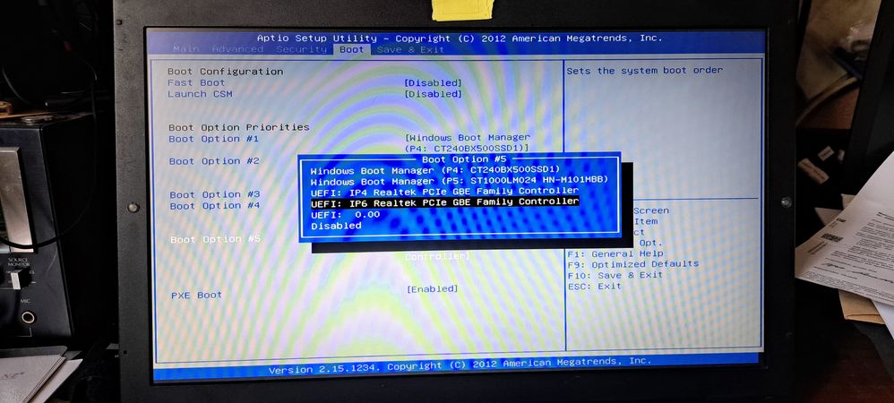

 danke dir, passen diese Bilder?
Meintest du die seriennummern der Festplatten?

@APausch
Da hast ja immer noch den USB Stick an dritter Stelle stehen. Dannn kann er nicht davon booten, da  noch zwei funktionsfähige Windows Boot Manager auf den beiden Platten in der Reihenfolge zuerst genommen werden.
Ich meine ich hätte in einen der  vorigen Posts beschrieben, wie du den UEFI Eintrag 0.0 (soll wohl der Stick sein) an die erste Stelle bekommst.
Markiere mit den Pfeiltasten den  1. Eintrag (Boot Option 1), dann drücke Enter, und dann kanst du den Eintrag UEFI 0.0 an die oberste erste Stelle verschieben. Und je nachdem was deine bevorzugte Windows Installation ist, die beiden BootOptionen auf den Platten entsprechend unter Boot UEFI 0.0 (  Position 1) auf die nachhfolgenden Positionen sortieren. Mit F10 rausgehen und mit Yes bestätigen.
Diese Rangfolge bleibt solange bestehen, wie der USB Stick angesteckt bleibt.
Sobald du den Stick abziehst und neu bootest, ist die erste Position für den Stick verloren.
Du kannst aber auch mit der F10 Taste ( oder F8) beim Enschalten gedrückt, das Boot Menü (ähnlich der Seite Boot im Bios), isoliert auf den Schirm holen und  darin unabhängig von der Reihenfolge dein Bootmedium, z.B. den Stick, wenn er beim Anschalten angesteckt war, zum Booten auswählen.
Ob er bootet hängt davon ab, ob die  Linux Bootparameter  digital zertifiziert sind; wenn  nein musst du vorher Secure Boot deaktivieren.
Du könntest  noch ein Foto von der Seite Security, Untermenü "SecureBoot" hier posten.
Gruß, daddle
Edit: Typo
APausch
Nachricht 10 von 10
916 Aufrufe
Nachricht 10 von 10
916 Aufrufe
Danke endlich hab ichs kapiert und es funktioniert.
