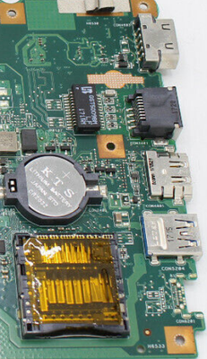

Hallo Gemeinde,
ich habe schon länger ein Problem mit dem Kartenleser.
Beim öffnen eines Fotos dauert es oftmals ca. 1,5 Min. bis das erste Foto aufgeht.
Wenn ich die SD-Karten in einen USB-Kartenleser stecke, dann ist alles ok.; nur insgesamt etwas langsamer.
Also muß es am Kartenleser liegen.
Im Gerätemanager wird kein Fehler angezeigt und der Treiber ist aktuell.
Der Realtek USB 2.0 Card Reader wird unter USB-Controller angezeigt.
Nach was könnte man noch schauen?

Moin @medi-1
nicht zwangsläufig, dein Reader ist ja "on Board",
kann auch am ChipsatzTreiber und deren Zusammenspiel miteinander liegen,
oder deine SD Karte kann nicht so gut mit deinen Reader, andere schon aus probiert genau wie ein anderes Betrachtungsprogramm?
eventuell spielt auch die Auflösung des Foto`s eine Rolle, oder es besteht irgend ein Konflikt und es dauert deshalb so lange.
Deinstalliere doch mal den Cardreader und installiere die Treiber neu. Bios aktuell?

Die letzten drei Jahre war alles ok.
Das Problem besteht nun ca. 4 Monate.
Treiber sind angeblich auf aktuellem Stand (???): Vom 17.05.2016,  Version 10.0.10586.31225.
Kartenleser deaktivieren und aktivieren brachte nichts.
Mittlerweile ziehe ich einfach die Karte raus (ohne "auswerfen") und wieder rein.
Dann funktioniert es sofort.

Das Betrachtungsprogramm ist doch bei allen Speichern gleich.
Wenn die SD-Karten über einen USB-Adapter angesteckt werden gibt es keine Probleme.
Auch nicht, wenn Bilder von der Festplatte geöffnet werden.
Nur über den eingebauten Kartenleser gibt es das Problem.
