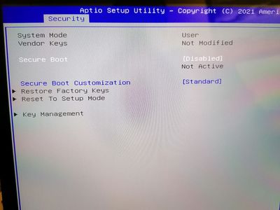

@daddle
Ja, Secure Boot ist aus (s. Bild). Unsicher bin ich mir ob ich in den Boot Optionen (ebenfalls anbei) noch etwas anpassen muss.

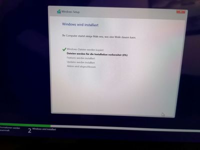

Und habe ich richttig verstanden, die Installation verlief ok, und bei der Ersteinrichtung kommt der Abbruch?
Nein, die Installation scheitert bereits, beim Punkt "Dateien werden für die Installation vorbereitet". Bei Win 11 bei 10%, Win 10 bei 82%.
Was ich ehrlich gesagt vermute ist, dass der angekündigte Neustart zu einem Herunterfahren des Systems führt. Etwas verwundert bin ich dann aber, dass er den Installationsprozess nicht fortsetzt wenn ich den Rechner per Hand neu starte.

Deien Bilder sind noch nicht freigegeben, daher kann ich dazu nicht sagen.
