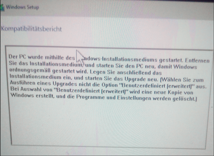

Wann immer ich im Verzeichnis "ESD/Windows" setup.exe aufrufe, erhalte ich diese obskure Fehlermedung:
Und wie oft ich auch starte, über die Fehlermeldung komme ich nicht hinaus, gleichgültig, ob ich eine aufgelöste ISO-Datei als Basis nehme oder einen via MediaCreationTool erstellten USB-Stick verwende oder ein Datei im Flash-Speicher.  Könnte es vielleicht am Prozessor mit 2GB Arbeitsspeicher liegen?

Daddle, du hattest Recht, obwohl 2 von 3 Geräten den Stick als bootfähiges Medium erkannten, konnte man damit tatsächlich nicht booten. Habe das selbst aber erst bemerkt, als ich versuchte auf diesen beiden Geräten vom Stick weg zu booten. Die vorangegangenen Meldungen auf dem Schirm waren für mich irreführend.
Hatte aber noch einen anderen Stick, mit dem ich booten konnte. Und blieb dann bei dieser Meldung hängen:
Wenn ich von hier weg neu starte, was nur über Aus-/Einschalten geht, und setup.exe (vom Stick) aufrufe, lande ich wieder bei der bekannten Fehlermeldun (Konnte nicht korrekt gestartet werden)
