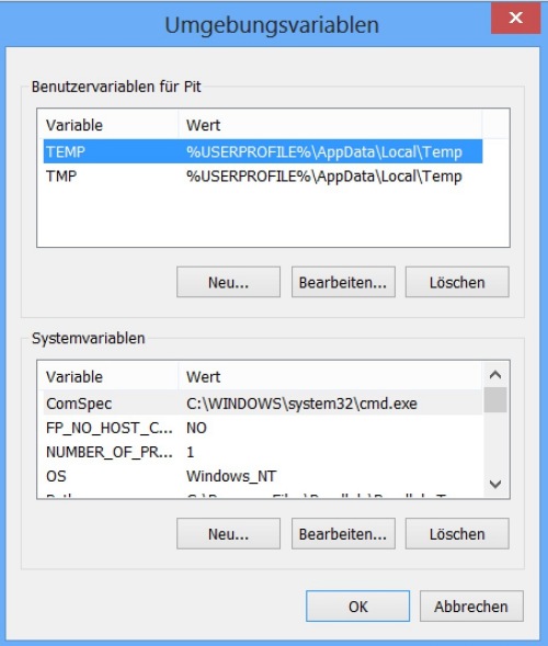

- Klicke mit der rechten Maustaste auf "Computer" und dann auf Eigenschaften.
- Wähle nun in der linken Spalte auf "Erweiterte Systemeinstellungen".
- Tippe auf auf das Register "Erweitert" und dann auf die Schaltfläche "Umgebungsvariablen...".
- Klicke auf "Neu...".

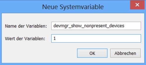

- Im nun erscheinenden Fenster gebe der Variablen den Namen "devmgr_show_nonpresent_devices " und setze den Wert auf "1".
Das ganze sieht dann so aus:
- Klicke nun auf "OK und schließe auch Umgebungsvariablen sowie die Systemeigenschaften jeweils  mit "OK".
