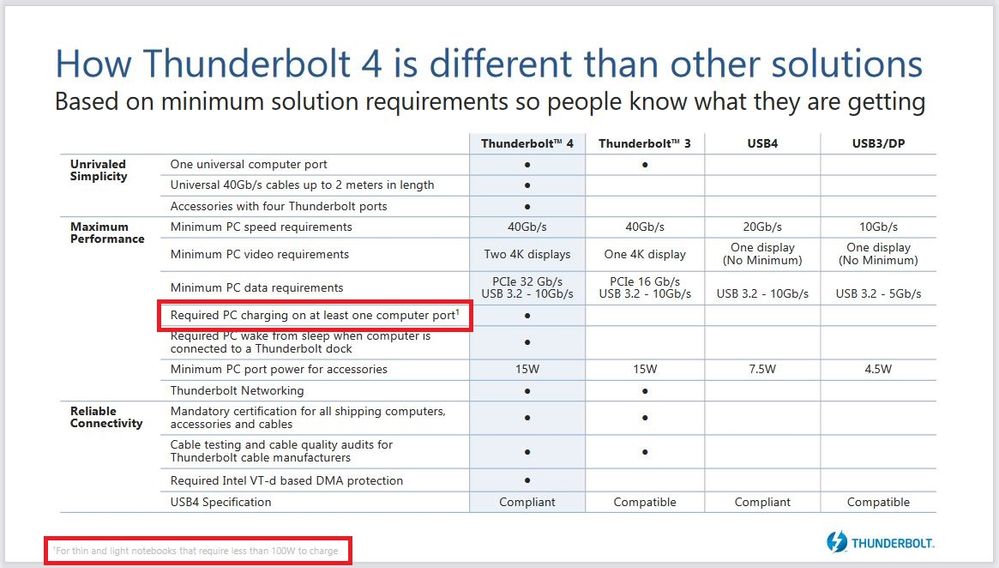

Soweit ich in Fachzeitschriften gelesen habe, ist im Unterschied zu Thunderbolt 3, bei dem die Hersteller die Spezifikationen unterschiedlich gestalten können, bei Thunderbolt 4 Power Delivery verpflichtend. Außerdem ist es abwärtskompatibel zu Thunderbolt 3.

Hallo @Radix.
Das Power Delivery Feature ist für Geräte bis 100W vorgesehen. Das Gamingnotebook Beast X20 mit seinem 230W Netzteil fällt nicht unter "thin and light notebooks".

Hallo @Radix.
