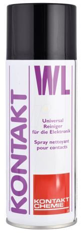

Hallo @berti.
Ich habe gute Erfahrungen mit dem Platinenreiniger "Kontakt WL" gemacht. Das löst auch die Rückstände des Heißgetränks. Einfach aufsprühen und mit einem kleinen Pinsel durch die Ritzen gehen.

Exakt dieses Kontaktspray wurde zufälligerweise schon verwendet und zwar reichlich! Die Tasten haben sich angelöst und verformt bis zum Abfallen. Das ist kein Spaß, nicht versuchen bei diesem Modell. Die Tastatur, die zuvor schon defekt war, wurde dadurch gründlich zerstört.

Wow... das hätte ich nicht erwartet... vielen Dank für die Warnung.
