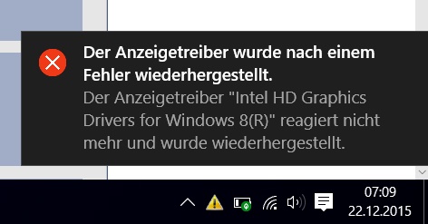

Hallo  Andi,
das glaub ich nicht, gerade kam die Meldung mit dem Grafiktreiber  wieder.
Das ist ja fast wie bei Loriot.  Werde mal den 10.18.15.4279  aufspielen und schauen was passiert.
Grüße Marko

Guten Morgen Andi,
hier die Fehlermeldung mit dem Grafiktreiber 10.18.15.4279, den habe ich gestern neu aufgespielt.
Grüße Marko

Hallo @juttsch.
Hast du auch in Verbindung mit dem Edge-Browser und Firefox keine Grafikkartenprobleme? Diese Browser führen nämlich bei @DUMich und bei @KDM zu der von marko geposteten Fehlermeldung. Hast du immernoch die Version 10.18.15.4279 drauf oder mittlerweile eine neue?

Inzwischen hat sich mein letzter Beitrag etwas überholt, denn plötzlich tauchte der GraKa-Fehler auch beim IE auf Smiley (überrascht). Im Moment habe ich den Eindruck, dass es gerne dann passiert, wenn die Anzeige über einen etwas längeren Zeitraum statisch ist, z.B. wenn man eine Internetseite in Ruhe durchliest und nicht scrollt etc. Wird dann eine neue Seite aufgerufen oder aktualisiert, kommt der Fehler gelegentlich.
In diversen Foren fand ich übrigens die gleichen Schilderungen von Usern anderer Notebook-Hersteller mit dem gleichen Grafik-Chip (HP, Lenovo...). Scheint also eher ein Intel-Problem zu sein...
Meine Treiberversion: 20.19.15.4300 v. 01.10.2015
