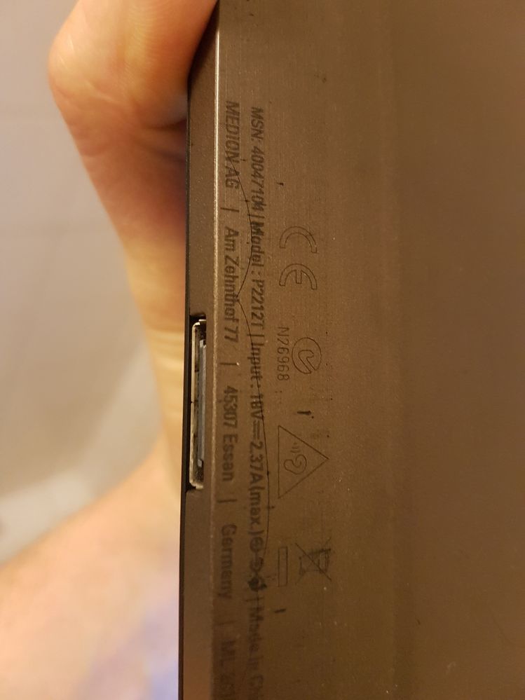

Und habe noch ein Problem, nämlich am Gehäuse hinten, genau da wo der Tastatur-Stecker in das Tabletteil rein kommt, haben sich plötzlich sichtbare Risse gebildet und das Ganze sieht so aus als würde eben bald das Stück Plastik abfallen(siehe Foto).
Ich sage plötzlich, weil ich das Gerät während der gesamten Zeit als Notebook benutzt habe und vielleicht 15-20 Mal die Tastatur getrennt habe. Das letzte Mal war es eben da. Ich halte das ebenfalls für einen Garantiefall wegen zumindest ungünstiger Bauweise und weil ich mir nicht vorstellen kann wie es durch (!)sachgemäßes Auf-und Zuklappen eigenverschuldet während der Gewährleistungsfrist entstehen kann, mein Gerät hat keine einzige Stoßstelle oder sonstiges.
Meine Theorie ist, dass der Tabletteil, der ja etwas in der Halterung wackelt, zu sehr gegen den Tastatur-Stecker, der wirklich starr sitzt, beim Zuklappen gedrückt wird => Materialermüdung.
Ich wollte damit fragen ob jemand das gleiche bei sich beobachtet hat,
Der Medion Service ist da ebenfalls skeptisch;)

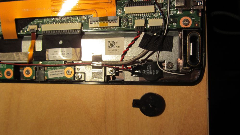

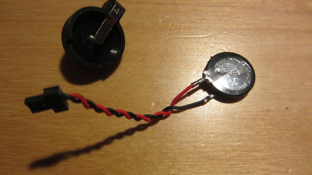

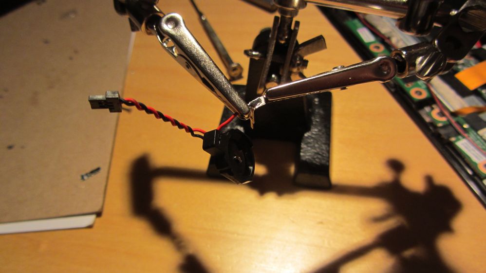

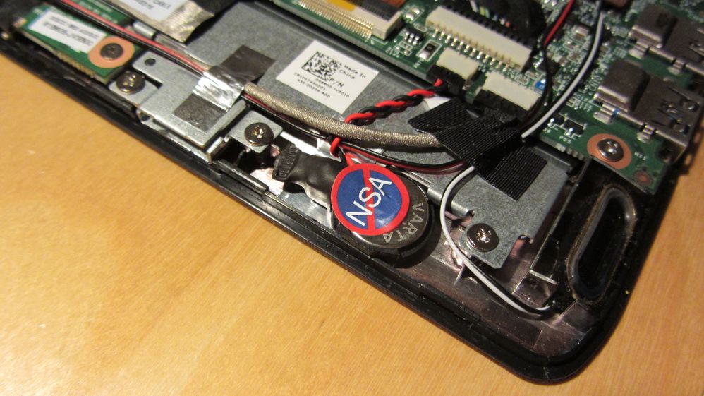

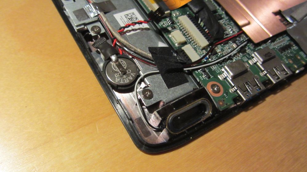

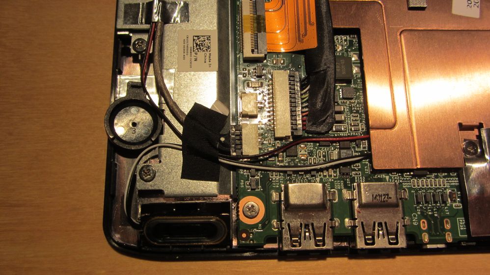

Hallo @mderrer,
Dank deiner Anleitung habe ich auch die CMOS Batterie bei einem Medion P2212T getauscht und einen Batteriehalter eingebaut, damit der nächste Wechsel einfacher geht:
Geöffnetes Case + BatteriehalterGeöffnetes Case + BatteriehalterBatteriehalterung und original Batterie ohne HülleBatteriehalterung und original Batterie ohne HülleBatteriehalter einpassenBatteriehalter einpassenKabel anlötenKabel anlötenfertige Batteriehalterungfertige Batteriehalterungeingepasste Batteriehalterung mit Batterieeingepasste Batteriehalterung mit BatterieAufkleber um Kontakte zu schützenAufkleber um Kontakte zu schützen

D.h. Materialkosten: € 5,28 zuzüglich 1 Stk. Schrumpfschlauch + 2 Sticker (oben und unten für bessere Isolation)
Die größe Arbeit ist das Einpassen der Batteriehalterung. Mit einer kleinen Feile und viel Geduld ging das aber ganz gut!
