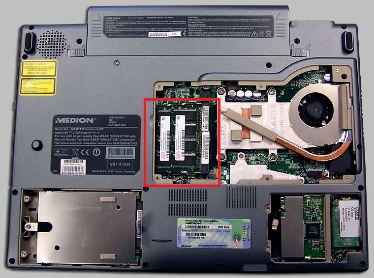

Hallo !
Ich will in einem XP Laptop den RAM erweitern.
Der XP Laptop hat folgende Daten:
MD 97300
MSN 3000 4833
EAN 2904 2654
Auf dem Verkaufskarton steht: RAM 1024 MB DDR  (DDR ohne Zahl)
Im BIOS steht:
Memory
Base = 640 KB
Extended = 895 MB
Cache (Ext) = 512 KB
Für die Erweiterung des RAM sind folgende Daten notwendig:
Welches RAM (DDR SO-Dimms) ist verbaut ?
Wieviele Slots ?
Wieviel MB passen rein ?
Wo ist das RAM verbaut ?
Vielen Dank für die Lieferung der Daten !
Mit freundlichen Grüßen
Boris

Hallo @Boris.
Da hast du aber noch ein altes Schätzchen.
In deinem Notebook wurde 2x 512 MB Hynix DDR-RAM (333MHz, CL 2.5) verbaut (HYMD564M646CP6). Zur Aufrüstung verwende bitte Notebook-DDRRAM (200 Pin SO-Dimm's) mit der Spezifikation "PC2700" (333 MHz).
Boris schrieb:
Wieviele Slots ?
Es sind 2 Steckplätze vorhanden.
Die maximale Kapazität beträgt 2GB.
Hier:

Hallo Boris,
ich kenne deinen Laptop leider nicht aber laut Google (suchbegriff 97300 ram) passen bei dir maximal 2 GB Ram rein (2x 1GB).
In Google werden mehrere Shops angezeigt die alle auf 2x1GB DDR1 mit unterschiedlicher Taktung verweisen.
Bezüglich Einbau kann ich dir leider nicht helfen, bei manchen Laptops gibt es unten eine kleine Abdeckung unter der sich der Speicher befindet.
Wenn du dir jedoch nicht ganz Sicher bist welcher Speicher bei dir der optimale ist und wie du ihn einbauen must, würde ich dir Empfelen mal in einem Computerladen vor Ort zu gehen und dort mal fragen was der Speicher kostet (ist normalerweise nur geringfügig teurer wie Online) und ob sie ihn auch gleich einbauen können. Dies hat den Vorteil dass man gleich sieht ob alles passt.
Gruß Albert

@Albert0815@Boris
Hier in diesem Artikel steht es etwas anders
  • AMD Turion64 Mobile ML-32 (1, 8 GHz)
  • 1024 MB (max. 1024 MByte, beide Speicherbänke belegt)
  • achtfach Multinorm DVD-Brenner mit Duallayer-Support
  • 15, 4 Zoll WXGA-Display (1280 mal 800 Pixel)
  • DVB-T und Analog-TV FM-Radio-Tuner
  • ATI Mobility Radeon Xpress 200 M mit bis zu 128 MByte (shared memory).
  • 100 GByte Festplatte von Samsung
Da könnte es sein dass 2 x 512 MB verbaut sind und kein Slot mehr frei ist. Wenn das Board aber nur 1 GB verwalten kann?
Dann mal lieber einen Mod von Medion fragen, @Andi.
