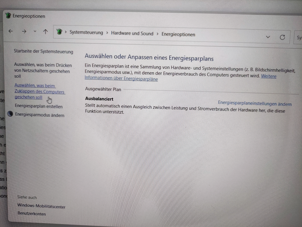

Moin @kgrupp
bei mir unter Win11(E16401):

Hallo Fishtown,
Deine Screenshots sehen so aus wie auf meinem Windows 10 Rechner. Bei meinem Windows 11 Rechner ist das Bild aber leider ganz anders und die aufgezeigte Option fehlt. Kann man in Windows 11 die alte Systemsteuerung von Windows 10 installieren?
