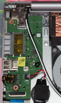

Es gibt nur ein IO-Board für die p15-Serie... Und das eine Board sollte jeder finden...
Der Vollständigkeit halber:
Artikel-Nr. 40073130
sofort verfügbar
Ein BIld wird von Medion nicht zur Verfügung gestellt. Warum auch immer....
So sieht es aus
