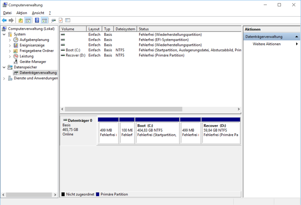

Hey Andi,
vielen Dank für deine Antwort! Hab noch die alte HDD und diese eingesetzt. Hier taucht der WLAN-Adapter im Geräte-Manager unter ausgeblendete Elemente auf. Die HDD sollte jedoch einen funktionierenden Stand aufweisen. Folgende Meldung:
Code 45: Dieses Hardwaregerät ist zurzeit nicht an den Computer angeschlossen.
Hab jetzt auch die Partitionen verglichen und diese stimmen nicht 1:1 überein. Ich habe zwei Wiederherstellungspartitionen, aber keine OEM-Partition. Theoretisch könnte ich die HDD nochmal klonen.
Interessant, letztens wurden mir keine Downloads angezeigt. Jetzt gehts!
Was ich noch testen könnte ist den Schnellstart abzuschalten. Meinst du dieser hilft? Ich habe es ganz interessant gefunden, dass er bei 0% immer wieder noch hochfährt ... Dann merkt er, dass er zuwenig Akku hat und schaltet sich wieder aus. Hierbei schaffe ich es mich sogar anzumelden, bevor das passiert. Oder soll ich noch testen Windows 10 neu aufzusetzen?
