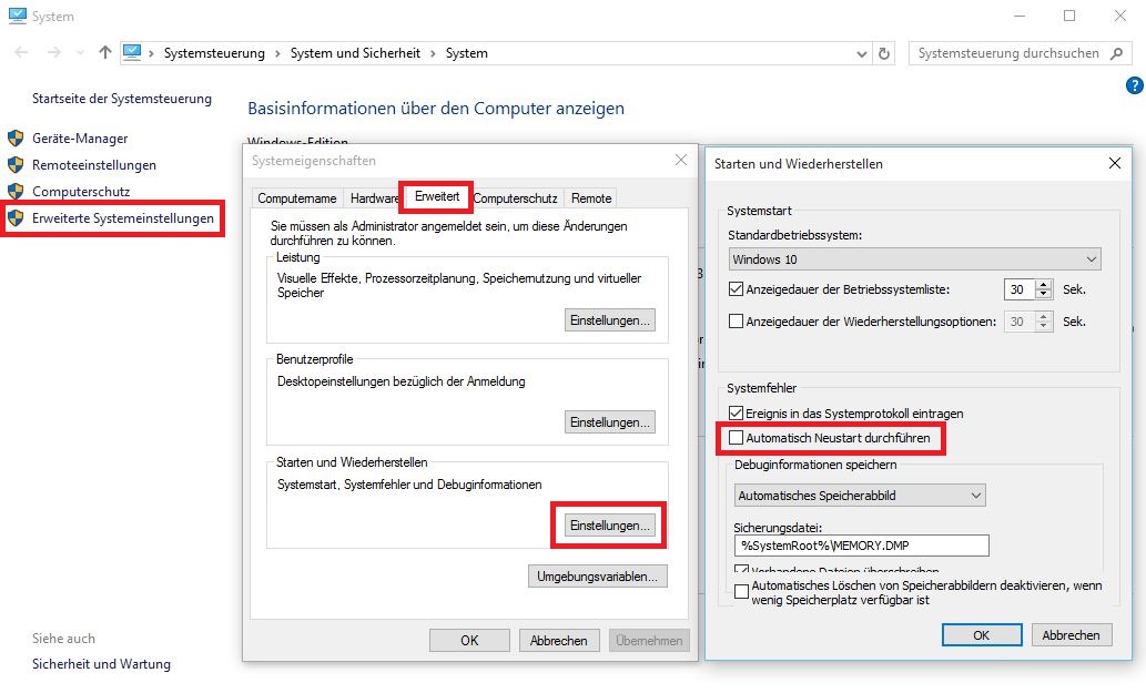

Um die Ursache des Absturzes weiter eingrenzen zu können, kannst du ja mal mit Hilfe einer Suchmaschine nach der im Bluescreen angezeigten Fehlernummer suchen. Sollte der Bluescreen nur kurz angezeigt werden, kannst du nach deiner nächsten sauberen Windows 10 Installation (die ja dann noch funktioniert) folgendes Häkchen entfernen:
Der Bluescreen sollte dann beim nächsten Absturz dauerhaft angezeigt werden, so dass du den Fehler notieren oder abfotografieren kannst.
