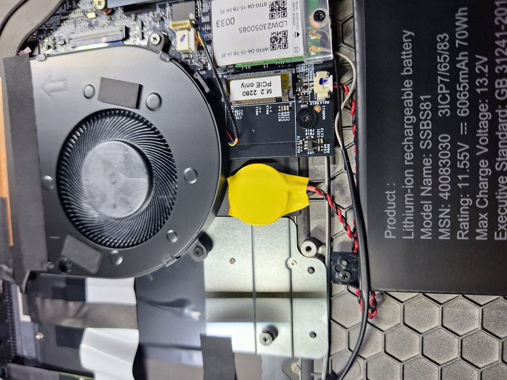

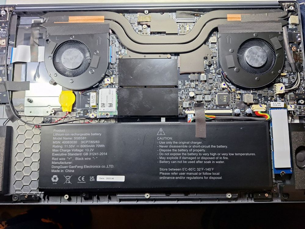

Hallo
Habe es jetzt erst geschafft, an meinem Laptop weiter zu kommen. Die Bodenplatte vom Notebook, lässt sich relativ einfach entfernen, nachdem man sämtliche Schrauben entfernt hat. Es gibt zumindest in meinem Fall, keine versteckte Schrauben, sie sind alle gut zugänglich und auch die Bodenplatte selbst, ist nur an zwei Stellen eingeclipst und lässt sich ebenfalls, leicht entfernen.
Medion selbst gibt an, dass angeblich beide RAM Steckplätze belegt wären, was aber nicht stimmt. Es ist nur ein Steckplatz, mit einem 8 GB  RAM Modul belegt! Ich habe direkt mit  einem Set, von 2 x 8 GB RAM, auf 16 GB, wie auch von @daddle  empfohlen, aufgerüstet.
Bei der SSD habe ich den sprichwörtlichen "Wald vor lauter Bäumen" nicht gesehen und somit auch den Aufkleber mit den Specs, neben dem Touchpad völlig übersehen. Dort ist unter anderem die Info zu sehen, dass es einen "extra extension slot", für eine zweite SSD auf dem Board gibt. So war auch das einbauen, einer zweiten 1TB SSD, kein Problem und schnell geschehen.
Hier noch zwei Bilder
Gruß, Uwe
