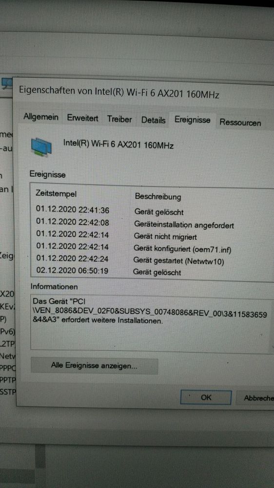

Hi,
das zeigt das Ereignisprotokoll an. In dieser Zeit habe ich ganz normal im Internet gesurft und kein Gerät gelöscht.
Das Gerät habe ich auch bereits deinstalliert und dabei die Treiber gelöscht. Nach dem Neustart ist das Gerät wieder fehlerhaft vorhanden. Eine Treiberaktualisierung durch die lokalen Treiber e:\driver\ ist nicht erfolgreich:
Windows hat festgestellt, dass der beste Treiber für dieses Gerät bereits installiert ist. Möglicherweise gibt es bessere Treiber auf Windows Update oder auf der Website des Geräteherstellers.
