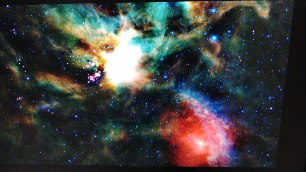

Könntest du mal von diesem Dunkelzustand ein Foto mit dem Smartphone machen und hier posten, damit wir eine Vorstellung darüber bekommen, wie das wirklich aussieht?

Aber das mit dem Foto von dem Dunkelzustand ist schwierig, weil mein Smartphone das irgendwie immer erhellt. Ich habe nun mal ein Bild aufgemacht und vorher und nachher fotografiert, aber auch hier ist es in der Realität dunkler, als es auf dem Foto aussieht. Es ist so, dass bei vollem Akku die Helligkeit auf Maximal ist, d. h. der Schieberegler für die Helligkeit, den man über "Fn" und "F9" aufruft, ist ganz oben. Kurz nachdem die 30% Akkustand erreicht worden sind, ist der Schieberegler dann ganz unten, als hätte man mit "Fn" und "F8" die Helligkeit ganz dunkel gestellt. Und dann sind, je nach Bildschirminhalt, kaum noch Details erkennbar, besonders dann, wenn es sehr hell ist und z. B. die Sonne zum Fenster reinscheint. (Die aber nicht auf den Bildschirm scheint.)

PS: Ich habe gerade gesehen, dass sich das Foto "Foto mit reduzierter Helligkeit" durch das Hochladen um 180° gedreht hat, obwohl es mir selbst auf dem Notebook richtig herum angezeigt wird. Leider finde ich keine Funktion wie ich das noch Drehen kann.
Foto mit reduzierter HelligkeitFoto mit reduzierter HelligkeitFoto mit normaler HelligkeitFoto mit normaler HelligkeitBIOS-VersionBIOS-Version
