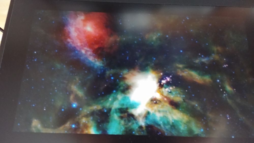

Aber das mit dem Foto von dem Dunkelzustand ist schwierig, weil mein Smartphone das irgendwie immer erhellt. Ich habe nun mal ein Bild aufgemacht und vorher und nachher fotografiert, aber auch hier ist es in der Realität dunkler, als es auf dem Foto aussieht. Es ist so, dass bei vollem Akku die Helligkeit auf Maximal ist, d. h. der Schieberegler für die Helligkeit, den man über "Fn" und "F9" aufruft, ist ganz oben. Kurz nachdem die 30% Akkustand erreicht worden sind, ist der Schieberegler dann ganz unten, als hätte man mit "Fn" und "F8" die Helligkeit ganz dunkel gestellt. Und dann sind, je nach Bildschirminhalt, kaum noch Details erkennbar, besonders dann, wenn es sehr hell ist und z. B. die Sonne zum Fenster reinscheint. (Die aber nicht auf den Bildschirm scheint.)
Genau dieses Phänomen war im Auslieferungszustand auch bei nicht gesetztem Bios-Passwort vorhanden und das Problem war bei der Medion-Hotline am 06.04.2021 bekannt. Denn ich hatte damals morgens angerufen und mir wurde mitgeteilt, dass die Einstellung für mich nicht änderbar wäre, da dieser Teil im Bios nicht zugänglich wäre, aber demnächst ein Bios-Update über Windows Updates eingespielt würde. Und noch am gleichen Tag wurde abends auch schon das Update eingespielt und das Problem war weg, wenn kein Passwort vergeben ist. Ich nehme an, dass es unter Windows Update / Updateverlauf anzeigen / Treiberupdates der Eintrag "AMS - Firmware - 6.2.8320.14" "Erfolgreich installiert am 06.04.2021" ist.
Welche BIOS-Version vor dem Update installiert war, kann ich leider nicht sagen, denn da hatte ich damals nicht nachgesehen. Es war die BIOS-Version mit der das Notebook ausgeliefert worden ist.

PS: Ich habe gerade gesehen, dass sich das Foto "Foto mit reduzierter Helligkeit" durch das Hochladen um 180° gedreht hat, obwohl es mir selbst auf dem Notebook richtig herum angezeigt wird. Leider finde ich keine Funktion wie ich das noch Drehen kann.
Foto mit reduzierter HelligkeitFoto mit reduzierter HelligkeitFoto mit normaler HelligkeitFoto mit normaler HelligkeitBIOS-VersionBIOS-Version
