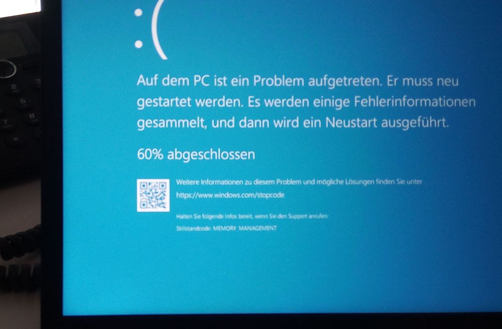

zunächst lief mein Medion E4254 recht zuverlässig. Aber nun häufen sich Einfrieren und Neustarts, manchmal auch während des Bootvorganges. Die neue WindowsBluescreen, wenn er kommt, zeigt unterschiedliche Startupgründe.
Bild nach dem AbsturzBild nach dem Absturz
Manchmal passiert es auch ohne jegliche Aktion. Ach FireFox berichtet häufig über gestoppte Tabs. Eine Neuinstallation von Win10 auf der eMMC oder einer neu installierten SSD brachte keine Besserung.
Ich vermute ein termisches Problem 😞
Wer macht ähnliche Beobachtungen ?

Hallo @WayneSchlegel.
Die von dir beschriebenen Effekte können auch durch einen defekten Arbeitsspeicher ausgelöst werden. Normalerweise würde ich an dieser Stelle jetzt fragen, ob du diesen bereits testhalber mal ausgetauscht hast. Doch leider ist der RAM bei deinem Notebook fest verlötet, so dass du mit der Reklamation über unseren Support schon den richtigen Weg eingeschlagen hast. Ein anschließendes Feedback wäre nett. Smiley (zwinkernd)

So, lange hat es nicht gedauert. Der Versuch ist schon beendet ...
- Ausgangslage
Neu-Installation von Win10x64 auf SSD mit eingestecktem Netzteil, Dauer 3 Stunden ohne jegliche Probleme absolviert.
- Netzteil entfernt
Als "Benchmark" gewählt watchbox.de, um Browser, WLAN und RAM kontinuierlich zu nutzen.
Es dauerte nicht lange, weniger als 5 Minuten und der erste Bluescreen mit Restart war da. Zwei weitere folgten nach wiederum weniger als 5 Minuten Streamingzeit.
- Netzteil wieder dran
Nun läuft das Streaming schon über eine Stunde völlig unterberchungsfrei
- Netzteil wieder weg
Nach 7 Minuten der nächste Bluescreen
Schlussfolgerung: bei meinem Gerät liegt eindeutig ein Fehler in der Spannungsversorgung durch den Akku vor. Für ein Notebook natürlich ein unakzeptables Verhalten. Da Fehler solcher Art schwierig zu finden sind, werde ich ein Austausch des Gerätes anstreben
Ich hoffe, das hilft auch anderen hier.
