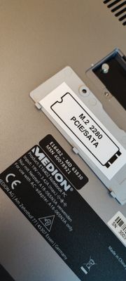

Im Schachtdeckel steht beides. Siehe Foto.
Und dann würde ich gerne natürlich die schnellere Version (PCIe statt Sata)
Da sind auch die MSN Nummern zu sehen.

Dauert das mit der Freigabe der Bilder immer so lange? Auf der Unterseite des NBs sind 3 Aufkleber: der große Medion Aufkleber mit CE Zeichen usw., ein kleinerer mit diesen Angaben "E16402 - MD63830 MSN40078921" und noch ein kleiner mit der Seriennummer. Die fängt mit 3003... an.
Hier nochmal ein Link zu dem Bild

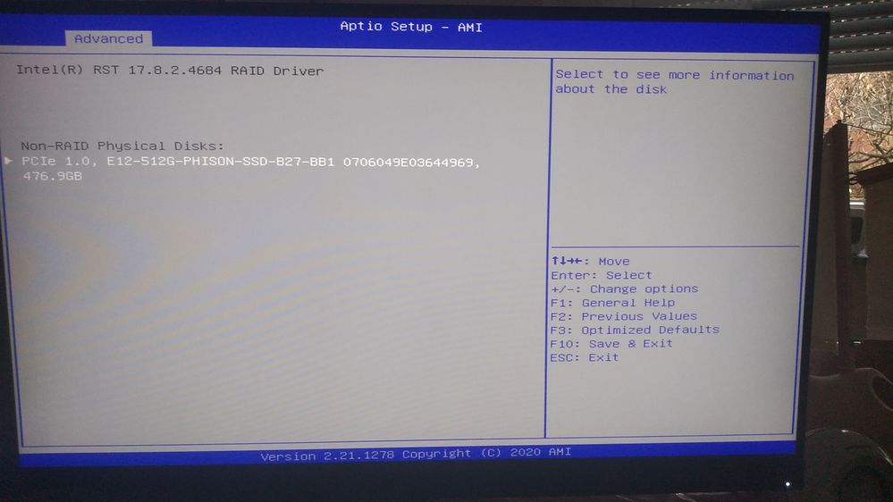

Das einzige was mich noch etwas wundert: der Baustein wird unter Windows erkannt und kann auch benutzt werden, im BIOS ist davon aber nichts zu sehen...

@GeoChris911
Schön dass die Erklärung so einfach war.

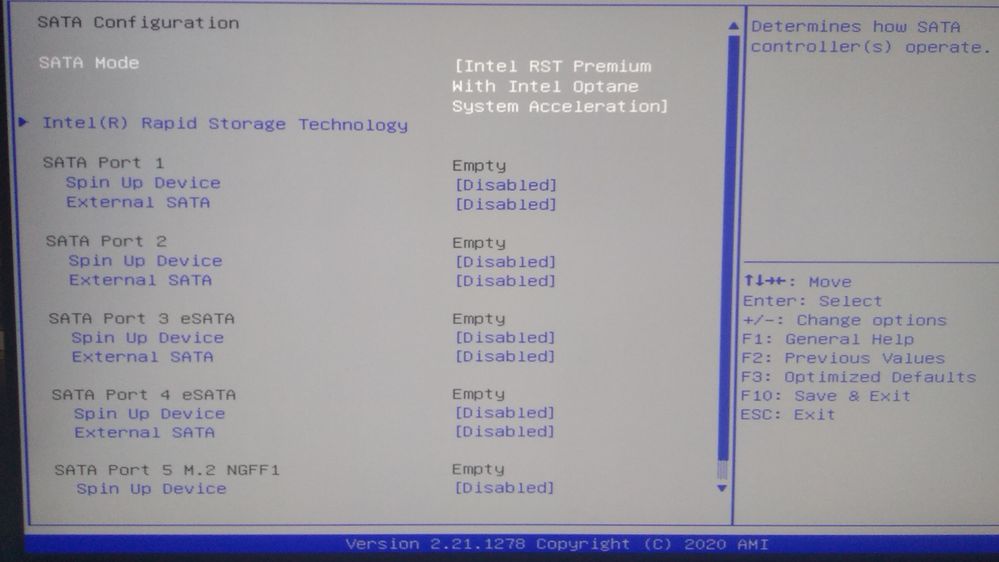

Wenn eine "Platte" unter Windows erkannt wird und nutzbar ist, ist sie definitiv auch im Bios sichtbar.
Die Platten werden nur dann im Bios auf der Seíte Boot gelistet, wenn sie einen gültigen Boot Manager haben.
Die physische Anwesenheit und Auflistung von Platten findest du auf der Seite Advanced, unter SATA Configuration.
Auf dieser ersten Seite des Menüpunktes siehst du nur vorhandene  SATA-Platten:
Öffnest Du dann Intel Rapid Storage Technology, siehst du die anderen Platten, bei dir deine PCIe M.2:IMG_20210217_112540606_BURST002.jpg
Das kann je nach Bios etwas anders aussehen, oder benannt sein; aber das ist die Grundstruktur.
