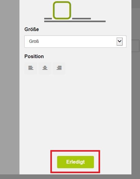

Hallo @hovamaxx.
hovamaxx schrieb:
PS: das Foto einzubinden bzw. anzufügen, ist mir leider nicht gelungen
Das geht so:
