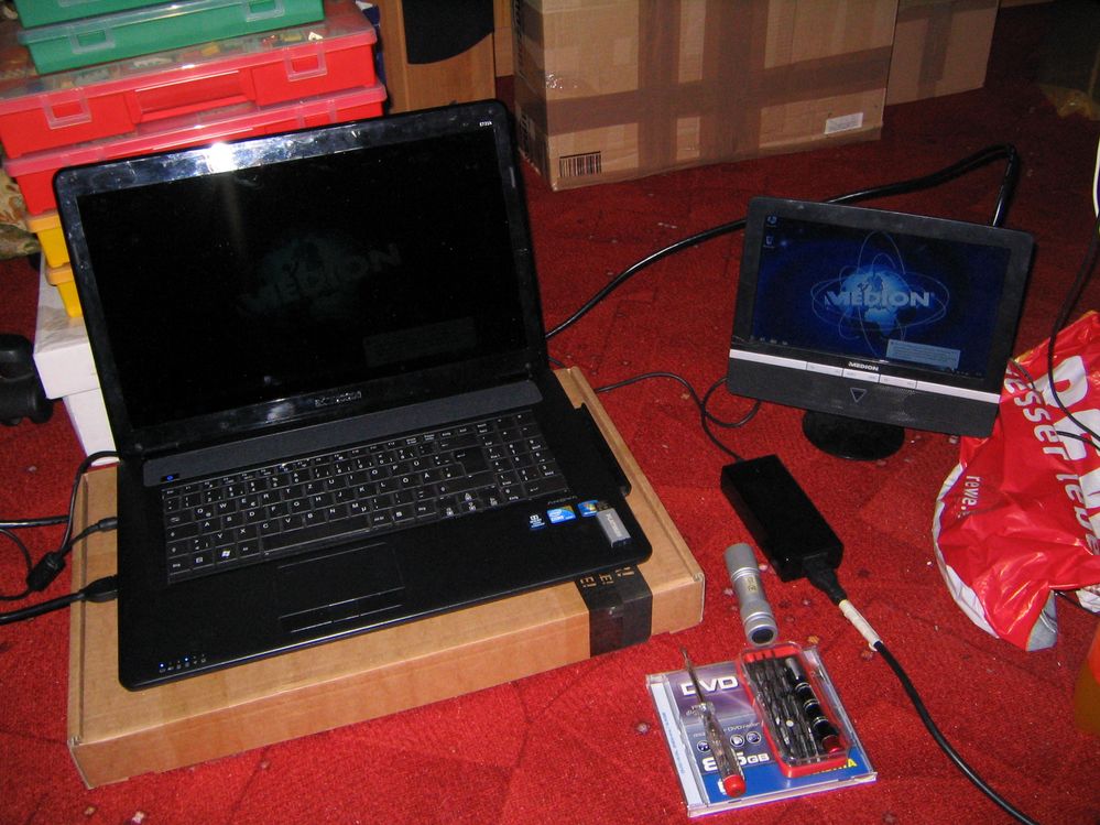

wie man sieht läuft der Laptop 100% (bis auf die Hintergrundbeleuchtung)
