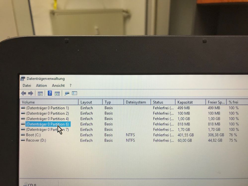

Ich habe Partition
1 :499 MB Fehlerfrei (Wiederherstellung)
2: 100 MB EFI Fehlerfrei
3: 1GB Fehlerfrei (OEM Medium)
4: 401,55 GB Boot C: Fehlerfrei (Startpartition, Auslagerung usw.)
5: 60 GB Recover 😧 Fehlerfrei
6: 818 MB Fehlerfrei Wiederherstellung
7: 1,70 GB Fehlerfrei Wiederherstellung
Alle Typ "Basis" also nicht "Dynamisch" nur c: und d: NTFS

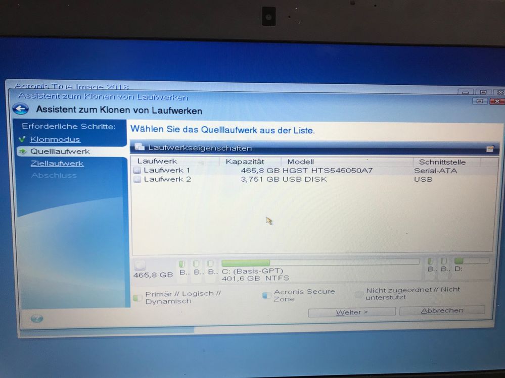

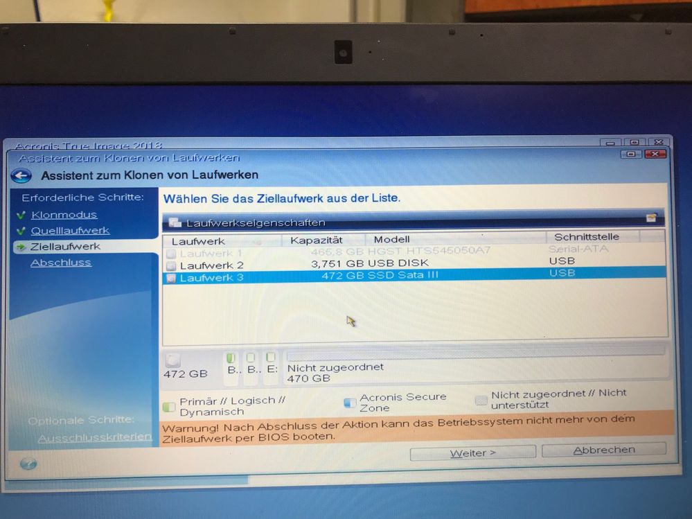

Hi Daddle,
so unter Linux bekomme ich die Warnung das die Ziel FP per BIOS nicht bootet.
Anbei mal Bilder:Diskmanager Win 10 BasisDiskmanager Win 10 BasisTrueImage USB Win DynTrueImage USB Win DynTrueImage USB Linix Dyn mit WarnungTrueImage USB Linix Dyn mit Warnung

1. Mit True Image die Gesamte Platte ( alle Partitionen ) auf externer Festplatte sichern.
2. Mit True Image bootfähiges Medium auf Windows Basis erstellen.
3. HDD Ausbauen
4. SSD Einbauen
5. Über True Image Medium booten und externe Festplatte mit Datensicherung anschließen
6. Recovery in True Image auswählen und den Anweisungen folgen.
7. Fertig. Alle Partitionen wieder da, ich denke sogar F11 geht.
