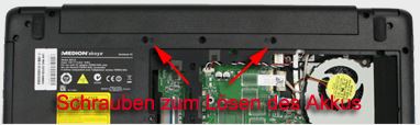

B: via Netzteilreset
- Notebook ausschalten
- Netzteil und sämtliche andere externe Peripherie abziehen
- Akku ausbauen
- Einschalknopf 10-20 Sek,. gedrückt halten
- Akku wieder einbauen / Stromversorgung wieder herstellen
- einschalten
