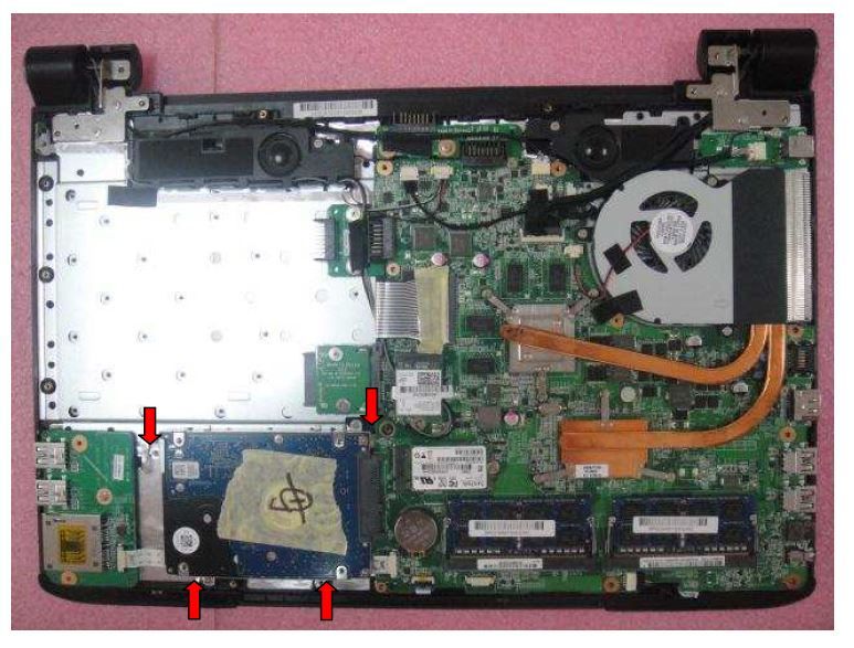

Wie wechsel ich die Festplatte was muss ich abschrauben

Hallo @handy.
Die Platte ist wechselbar, allerdings nicht besonders komfortabel. Im Gegensatz zu anderen Geräten, welche auf der Unterseite eine Serviceklappe haben, musst du bei deinem S6212T alle sichtbaren Schrauben entfernen (Eventuell auch am Scharnier und unter dem Akku) und dann das immernoch zusammenhängende Gehäuse vorsichtig an der Kante entlang auseinanderklipsen.
Um die Plastikkanten nicht zu beschädigen, eignet sich in solchen Fällen ein Gap-Opener (spezieller kleiner Plastikspachtel) oder eine ausgediente Bankkarte etc..
Edit:
Ich habe noch zusätzliche Infos bekommen. Zuerst musst du den Akku entnehmen. Anschließend müssen das optische Laufwerk und 21 Schrauben entfernt werden:
Die Festplatte kannst du dann hier lösen:
