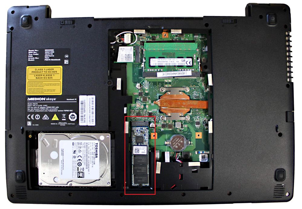

Hallo @daddle.
Mir liegt nur dieses Bild eines ähnlichen Barebones vor:
Ob unter der SSD entsprechende Halterungen vorhanden sind, kann ich leider nicht sagen. Eine 2280er passt jedenfalls.

@Andi
Danke, aber da ist keine zusätzliche Halterung (unter der 2280er-SSD) notwendig, es sind nur zwei zusätzliche Gewindelöcher für die Befestigungsschraube bei 40 und 60 mm in dem jetzt durch die 80er verdecktem Anschlussfeld; diese ist hier auf dem Foto bei 80mm eingeschraubt.

Hallo @daddle.
Genau das meinte ich. Smiley (zwinkernd)
