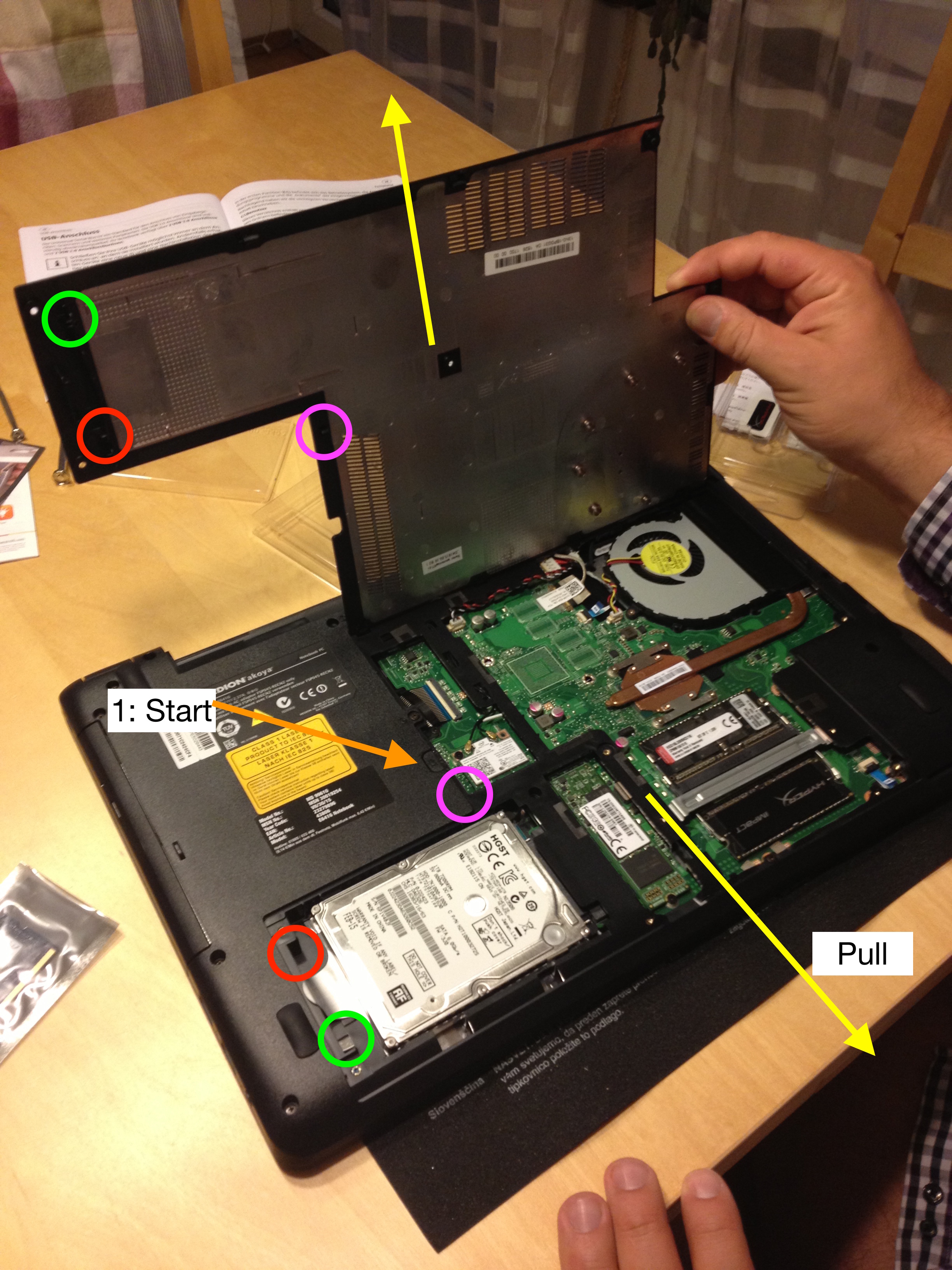

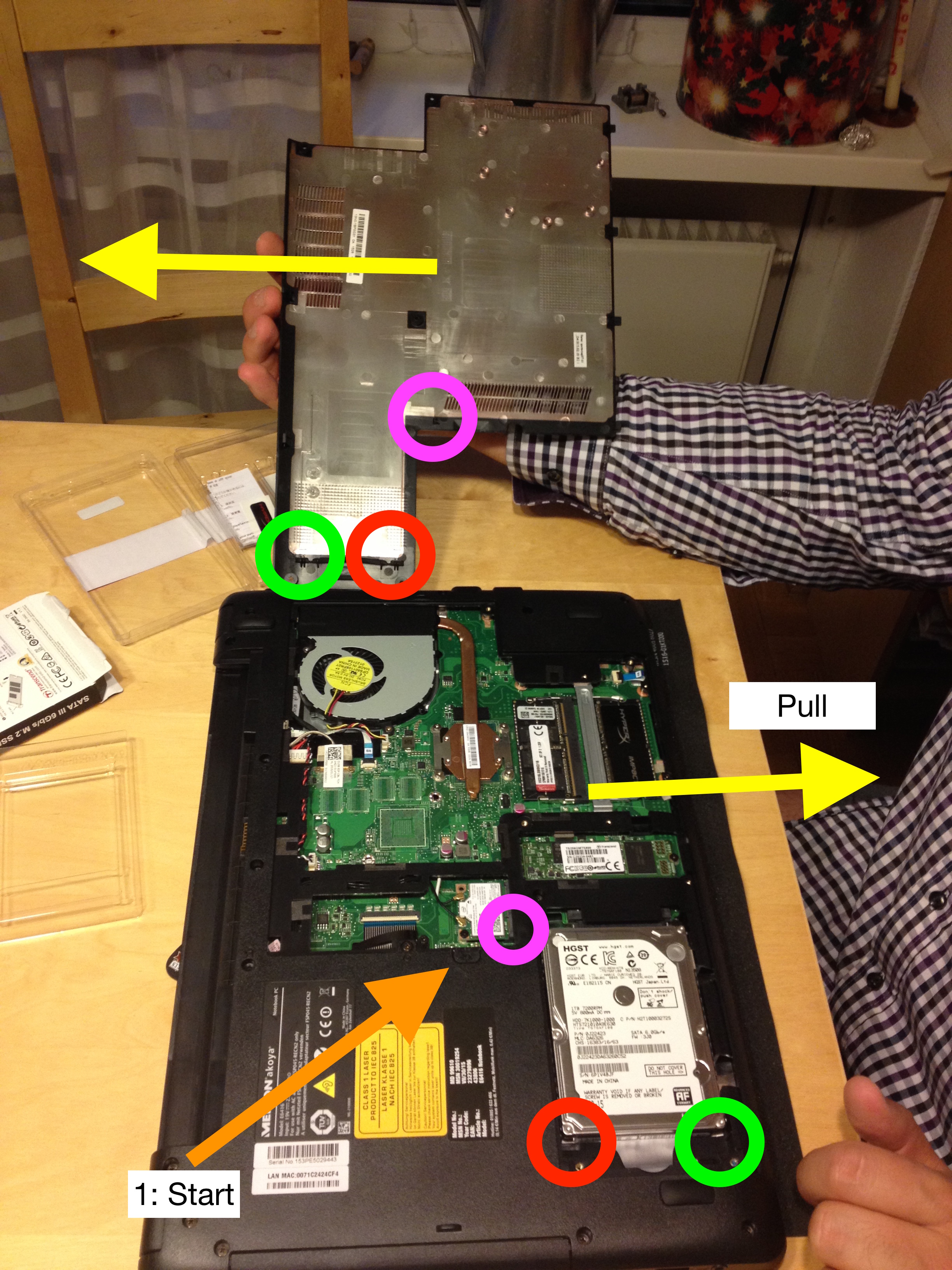

Hi,
hier noch zur Vollständigkeit das Ganze auch für den baugleichen E6416  MD 99610
Start beim orangen Pfeil  bei der Absenkung auf der Gehäuserückseite.
Geöffnetes Gehäuse farblich codiert 01
Geöffnetes Gehäuse farblich codiert 02
Lila Pöppel, der alles festhält, und einen daran hindert in gelbe Pfeilrichtung (gelbe Pfeilrichtung) das Gehäuse abzuziehen.
Lila Pöppel Stopper
