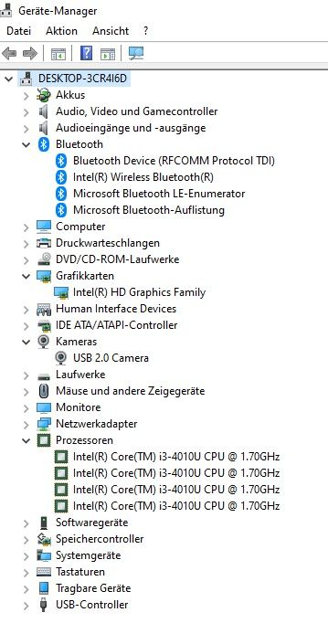

Mittlerweile ist dein  Bild freigegeben worden. Wenn im GM der Audiochip nicht gelistet wird, stellt sich mir  die Frage ob
der Audio  Chip  überhaupt noch intakt ist. Aktiviere doch  unter Ansicht  "Ausgeblendetet Geräte anzeigen", ob dann der RealtekHighDefinitionAudio Eintrag angeziegt wird.
Und wie hast Du denn die mehrfachen Treiberinstallationen durchgeführt, wenn der AudioChip im GM nicht gelistet wird? Dann installiert Windows ja keine Treiber.. Oder hast du pnputil benutzt?
Was mir weiter auffällt ist dass keine  Kategorie Audio, Video und Gamecontroller vorhanden ist.
Auch der Webcam- Eintrag sowie der Eintrag "IntelDisplay Audio" fehlt, der für die Tonausgabe über den HDMI Port mit verantwortlich ist.
Das sieht nach einem systemischem Fehler aus.

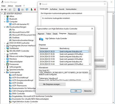

Hallo. Den richtigen Audiotreiber kann ich, merkwürdiger weise, installieren. Entweder über das Setup oder via .Inf und manuelle Installation über den Gerätemanager.
Bei Microsoft fand ich den richtigen Treiber für den HDAController mit ⚠️.
Ein SMBus Treiber hat gefehlt.
