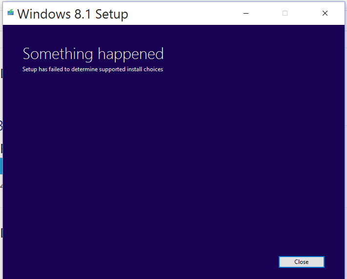

Ich habe die Application&Support Disc ausprobiert. Als ganzes läßt sich die DVD nicht insterlieren. Dann habe ich versucht alle Setup einzeln zu insterlieren. Über Treiber konnte nicht geladen werden,Anwendung fehl geschlagen bis Fehler aufgetreten bin ich nicht hinaus gekommen. Auf Laufwerk C/D ist kein Ordner oder Anwendung zu finden mit Recovery. Und bei der Recovery Disk wird mir der Anhang angezeigt.

du mußt weder auf der Application&Support, noch auf der Recovery Disk irgendetwas starten, oder ausführen, sondern von einer dieser Disks booten. Ist doch logisch, dass ein laufendes Win 10 die Installation einer älteren Version (8.1) verweigert.
Auch scheinst du so einige Sachen durcheinander zu bringen. Nach der Inst von Win 10 kann man 4 Wochen lang zur Vorgänger-Version zurück. Das geht aber nicht über F11, sondern über Einstellungen -> Update&Sicherheit -> Wiederherstellung. Diese Dateien werden nach 4 Wochen gelöscht.
Die Werkwiederherstellung über F11 greift auf die Recovery-Dateien auf Laufwerk D:\ zu. Diese werden nicht automatisch gelöscht. Wenn also D:\Recover bei dir nicht mehr vorhanden ist, hast du den Ordner wohl selbst gelöscht, oder irgendwelche Partitionierungen vorgenommen.
