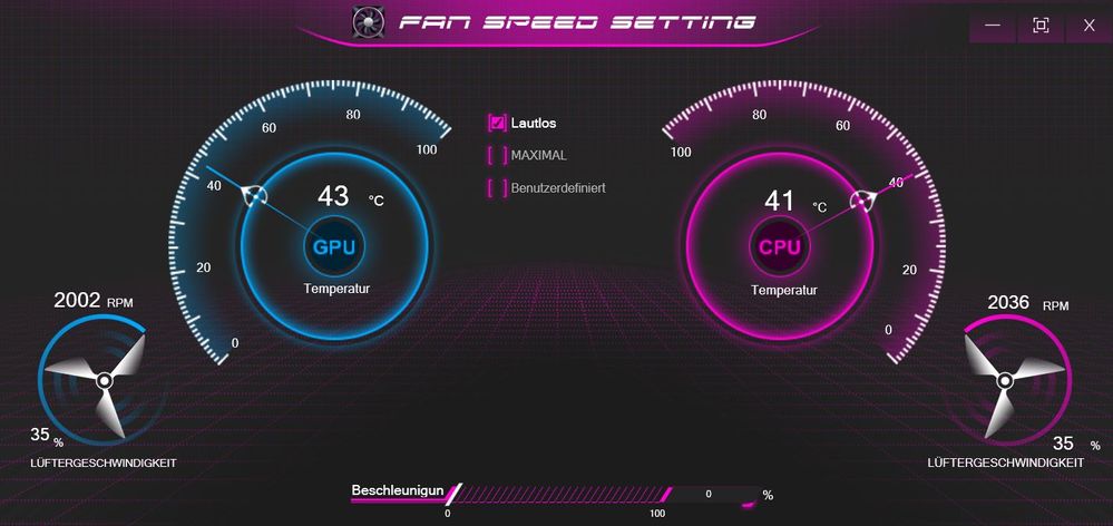

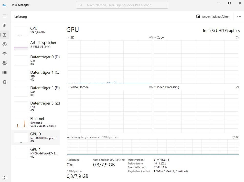

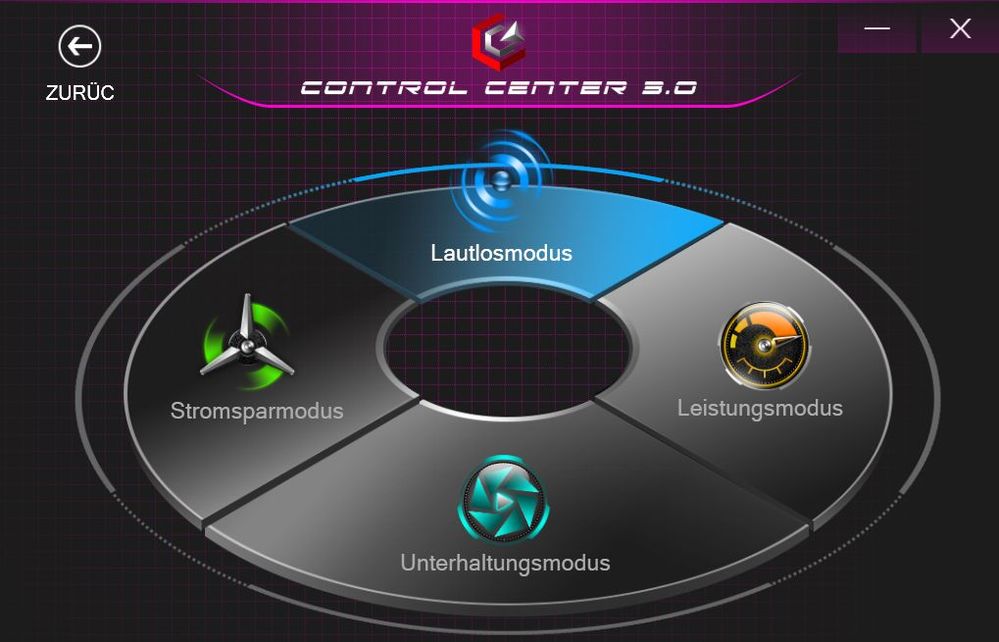

Bei meinem MEDION ERAZER DEFENDER P10, MD 63685, DE laufen leider beide Lüfter immer! Die Leistungsübersicht im Taskmanager, sowohl für CPU als auch GPU zeigt keine auffallenden Aktivitäten, die Einstellungen im Control Center: Power Modus "Lautlos", FanSpeed Control "Lautlos".Leistung.jpgCommandCenter.jpgModus.jpg

Hallo Andi, vielen Dank für die Antwort, ich war leider zwischenzeitlich krank, deshalb die späte Antwort. im ControlCenter / Untermenu "Fan Speed Setting" / "Benutzerdefiniert" gibt es diese Matrix zwar, der Einsatzpunkt von CPU + GPU-Lüfter ist aber fest auf 35° eingestellt und nicht veränderbar. Da die CPU / GPU im Idle aber 42° (was ja nicht sonderlich heiß ist) haben, laufen die natürlich immer. Und dies ist im Akkubetrieb eine Katastrophe, besonders bei dem schmalbrüstigen Akku. Da ändert auch die Auswahl des Stromsparmodus leider nichts. Die Hilfsprogramme "SpeedFan", "FanControl", "ArgusMonitor" sind leider auch nicht hilfreich, da die Lüfter nicht erkannt werden. Im spartanischen Bios (laut Gerätemanger "AMS System Firmware 1.07.05RME1") findet sich leider auch keine Option, mit der man das Lüfterverhalten beeinflussen kann. Wieso ist es aber "völlig normal, dass die Lüfter auch schon bei niedrigen Temperaturen dauerhaft laufen"? Ich hatte bisher schon einige Laptops, und da lief bei keinem bei niedriger Temperatur der Lüfter dauerhaft. Man hat somit einen permanenten, sinnlosen Stromverbraucher, was der Idee eines Laptops mit temporärer, möglichst langer Netzstromunabhängigkeit absolut widerspricht. Ich hätte mich bei Kenntnis der Sachlage nicht für dieses Produkt entschieden und kann es somit nicht empfehlen. Sollte es ein Biosupdate, ein ControlCenter mit höher einstellbarer Einstiegstemperatur oder eine sonstige Lösung geben, würde ich mich sehr freuen. Gruß - Axel Klag

Moin Fishtown, also bei mir ist das leider so,dass die Lüfter IMMER an sind, da die Idletemperatur von CPU und GPU bei 40° liegt und die Ansprechschwelle im Command Center unveränderbar idiotischerweise auf 35°, auch im manuellen Modus, festgelegt ist. Ich habe mir Deine Manuals angeschaut, da kann man anscheinend die Minimaltemperatur auf 0 setzen, in meinem Command Center geht das leider nicht. Ich habe keine Ahnung, wie man das freischalten kann oder eine Command Center Version herkriegt, wo das geht. Ich kann mir nicht vorstellen, dass Prozessoren schon ab 35° gekühlt werden müssen, und wenn die Lüftung bei z.B. 50° anspringt und im Idle ausgeht, wäre das ja ok. Tschüss Axel

Hallo @Fishtown, ich habe mir gerade die Manuals nochmals angeschaut und gesehen, dass im deutschen manual5 die GPU auf OFF steht und der GPU-Lüfter wohl deshalb nicht dreht. Im englischen Manual unter Overview B-3 steht die Lüftergeschwindigkeit auf 23 % bei einer Drehzahl von 0 RPM, was ja so nicht stimmen kann. In beiden Anleitungen ist auch jeweils nur von 2 Nodes, mit denen man verstellen kann, die Rede. Im Manual5.pdf steht: "Die Benutzerdefiniert Einstellung ermöglicht es Ihnen, auf einen der beiden Mitteltöner im Diagramm zu klicken und zu ziehen, um die Temperaturparameter des CPU Lüfters oder des GPU Lüfters anzupassen." Im Manual.pdf steht: "The Custom setting allows you to click and drag on any of the 2 midrange nodes on the graph in order to adjust the temperature parameters of the CPU Fan or GPU Fan (click on the CPU Fan or GPU Fan icon for either on to select it, then click and drag either of the midrange nodes), then click Save to retain the setting changes." Der Startpunkt ist auch da nicht zu verstellen, sonst wäre wohl von 3 Nodes die Rede. Und so ist es bei mir, man kann nur die beiden mittleren Punkte verstellen. Tschüss Axel
