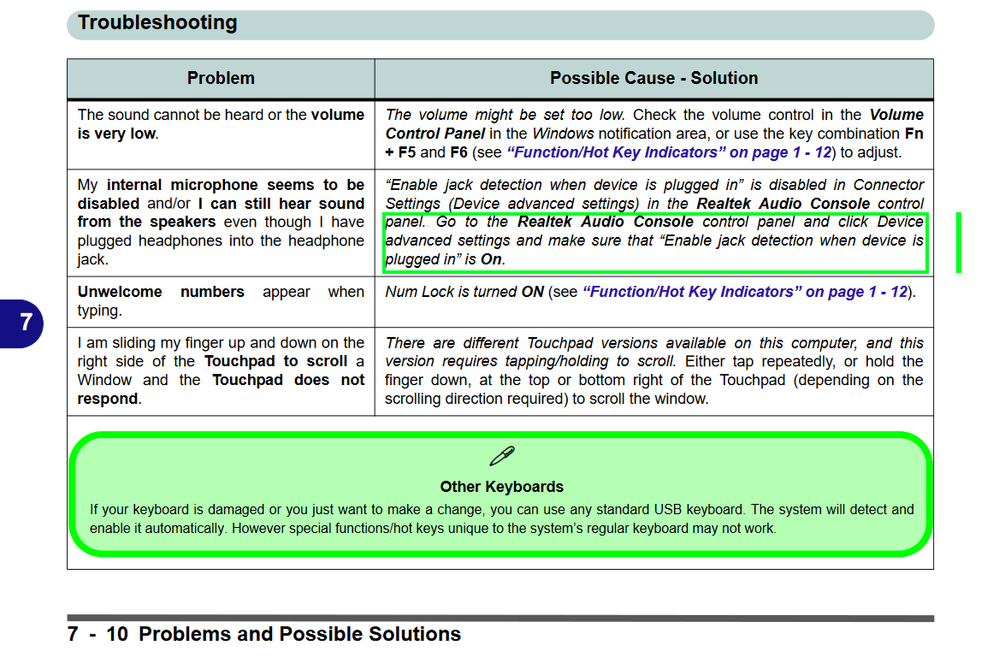

Moin @mirek
Ist die Buchsenerkennung aktiviert? Aus dem User manual/ troubleshooting:

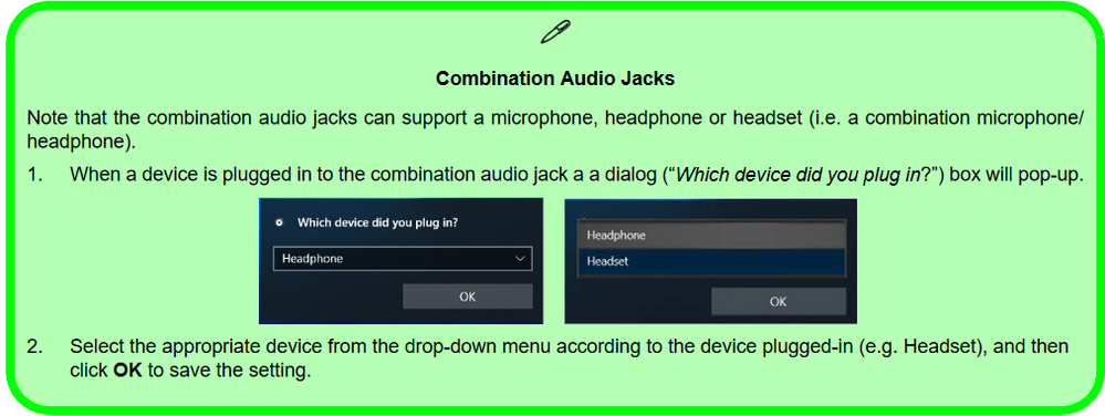

Den eigentlich , da eine Kombi Buchse, sollte er dich beim reinstecken vom Kopfhörer fragen:

Moin @mirek
Leider habe ich deinen Rechner nicht, somit kann ich zu der Realtek Audio Console nicht mehr sagen, bei meinen E16401 gibt es auch dort die
erweiterte Geräteeinstellung.
Wenn du nach dem booten bei schon eingesteckten Kopfhörer in den Gerätemanager unter Audioeingänge und - ausgänge nachschaust
ist dann dort der Kopfhörer gelistet?  und wenn du ihn dann entfernst und wieder einsteckst so sollte er dich fragen ob Kopfhörer oder Headset
danach erscheint er erst wieder im Gerätemanager wenn du bestätigst hast welches Gerät angeschlossen wurde.
