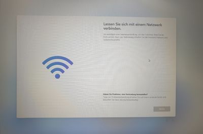

@Peppermint Macht keinen Unterschied ob ich den Stick drinnen oder ihn nicht eingesteckt habe. Bin im Endeffekt komplett bei der Neueinstellung, wenn man den Laptop das erste mal einstellt, weil ich ja komplett auf Werkseinstellungen zurück gesetzt habe. Erst kommt die Frage ob ich englisch oder deutsch möchte, dann in welchem Land ich bin, anach welches Tastaturlayout ich möchte, danach ob ich ein weiteres Layout hinzufügen will (da gibt es die überspringen Funktion) und danach kommt die Maske mit den Verbindungen: Lassen Sie sich mit einem Netzwerk verbinden. Sie benötigen einen Internetverbindung, um das Einrichten Ihres Gerätes fortzusetzen. Nach der Verbindungen erhalten Sie die neusten Features und Sicherheitsupdates

Ok @Aneli , denn bin ich da leider auch überfragt.
Eigentlich, so kenne ich das, kann man dies überspringen/aussetzen irgendwo
ist ein Pfeil oder Text zum anklicken.
Denn ruf wirklich morgen den Support an, vielleicht haben die eine shcnelle Lösug oder denn einsenden.

@Aneli
Dein Bild wird wiederum erst morgen freigegeben und zu sehen sein.
Was ist darauf zu sehen?
Ich empfehle dir lade dir das MediaCreationTool von Microsoft herunter, erstelle dir damit einen Windows 10 Installationsstick (min 8 GB, 64 bit Version), und installiere Windows damit. Auf die paar mitgelieferten "Goodies" von Medion kann man getrost verzichten. Der Rechner wurde mit Win 10 ausgeliefert, also bist du nach der Werkswiederherstellung (wie gemacht?) wieder auf Win 10.
Der Stick muss vor dem Einschalten des Notebooks angesteckt sein.
Und starte mit der F10 Taste gedrückt, dann kommt das isolierte Bootmenü auf den Schirm, in dem du den Windows USB Stick (meist mit dm Zusatz UEFI) auswählen kannst.
(Bei manchen Rechnern ist es die F8 Taste, ausprobieren)
