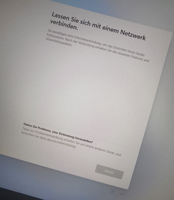

Hallo @daddle
Danke für die Info, anbei ein Bild wie es bei der Ersteinrichtung aussieht. Ein Feld fürs überspringen habe ich nicht. Was ist denn die zurück Taste? Habe esc, ende, löschen probiert.

@Aneli
Das Bild kann ich frühestens morgen sehen, es muss erst freigeschaltet werden.
Es ist auch keine Zurück-Taste sondern ein Pfeil, ich glaube li. obere Ecke, der nach links zeigt. Womit man einen Rückschritt machen kann.

@daddle
In Ordnung, dann hoffe ich auf Rückmeldung, sobald das Bild gesichtet wurde. Ein zurüxk sehe ich nirgends ubd muss den Laptop über den Ausschaltknopf abstürzen lassen, da ich weder zurück komme, überspringen kann noch sonst was in dieser Maske anklicken kann.. Vielleicht gibt es ja noch eine Tastenkombination?

@Peppermint
Hallo, danke für den Tipp, hab mittlerweile die service app auf einen Stick installiert um sie dann auf dem Laptop zu öffnen, Problem ist aber, dass ich nicht über die oben gezeigte Maske drüber komme. Da gibt es keinen zurück Pfeil oben links, wie @daddle es beschrieben hat. Der Laptop ist aktuell absolut unbrauchbar und ich weiß nicht, wieso das einfach über Nacht passiert ist. Ich denke es wird darauf raus laufen, dass ich ihn einschicken muss.. Bin echt ratlos.
