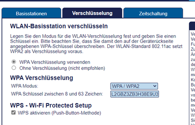

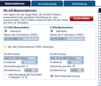

Dies sind meine Homebox Einstellungen:
Mist - ich bekomme das mit Snipping Tool nicht eingefügt...und bekomme sicher gleich einen Fehler aber schicke mein DANKE trotzdem mal ab...  :- )

@Andi oder andere Mods mit der entsprechenden Berechtigung
Könntet Ihr biite die Bilder aus Post 14 freischalten. Sehe gerade, eins ist bereits geblockt. Bild von der Homebox?

@Janusch99
@Janusch99  schrieb:
Stelle mal in dieser Maske Wlan-Basisstationen den Wlan-Modus um auf  Mix  b, g , n.  Deine alte Azurewave-Karte von 2009 kann soweit ich weiss kein 802.11 n Protokoll.   Doch kann doch.
1. Es muss aber im Geräte-Manager -->  Doppel Klick auf den WlanKarten Eintrag --> 802.11n Wireless Lan Card -->  klick auf Karteireiter  Erweitert  -->  Eintrag " Adhoc Unterstützung 802.11n " auf Aktiviert setzen  -->  Eintrag Adhoc Wireless Mode auf
-->B/G Mix stellen. Dann mit OK rausgehen.
