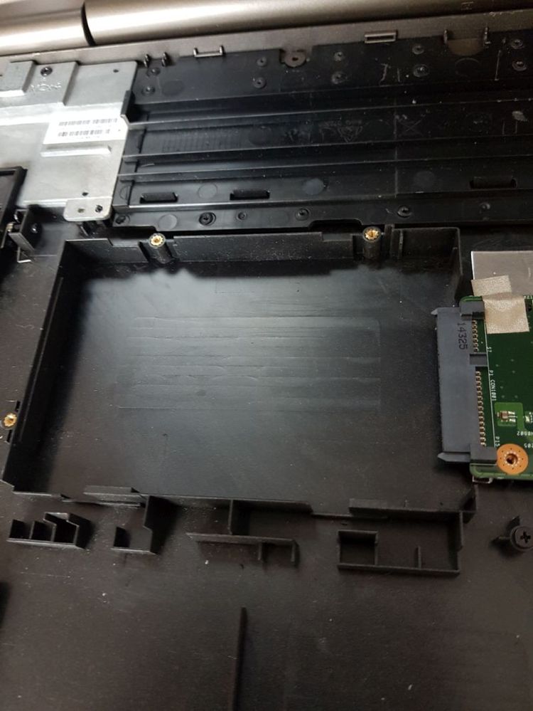

Hi,
der einfacherhalber habe ich mal 2 Bilder gemacht.
Eine Klappe ist im Boden nicht. Der Festplattenhalter (egal wie rum) passt nicht. Sicher könnte ich mir was zurecht basteln. Aber interessant ist es schon, warum es bei mir so seltsam ist.
Gruss Loom

Moin @Loom
es bringt dir zwar auch keinen Halter aber es klärt zumindest auf, es gab verschiedene Ausführungen.
Beim S6214T mit der MD99380 gab es wohl diese Bodenklappe wie in den verlinkten Video und Bericht
bei deinem MD99440 ist das wohl nicht der Fall:
https://img.ebay-kleinanzeigen.de/api/v1/prod-ads/images/35/353db147-b41b-4f99-8f9f-9e6df895ad0a?rul...
Eine Frage, eigentlich ist der MD99440 mit HDD ausgeliefert wurden, also auch mit Halter,
worum fehlt dieser bei dir?
