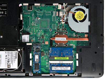

Wie kann man bei einem
MEDION AKOYA P7641 MD 60094 43,9 cm (17,3 Zoll) die  Festplatte wechseln und die deckel aufmachen index.jpg
Es ist dringend danke Garjo

Guten Morgen @Garjo,
Du musst die auf dem Bild rechts befindliche Wartungsklappe abnehmen. Diese ist mit Kreuzschlitzschrauben verschraubt, wobei die Schraubenlöcher mit kleinen Gummistopfen verschlossen sind.
Die Stopfen entfenst Du vorsichtig mit einem kleinen Schlitzschraubenzieher.
Nachdem Du die Abdeckung vorsichtig (pass auf die Plastik-Nasen an den Kanten auf) abgenommen hast, erhälst Du Zugang zur verbauten HDD, dem RAM und (falls vverbaut) der SSD.
Alles kein Hexenwerk, viele Grüße
