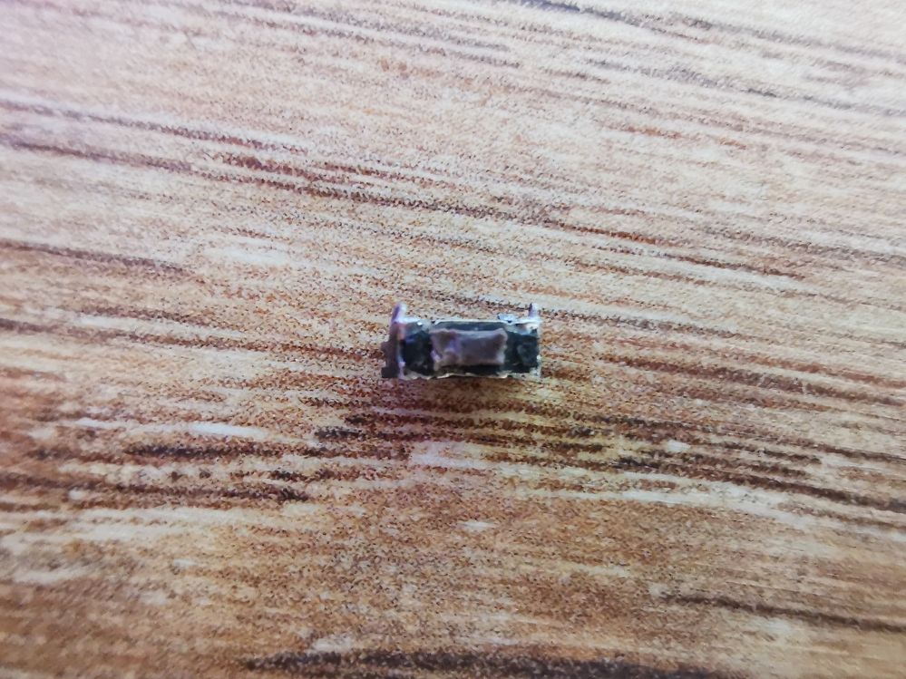

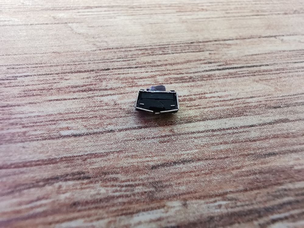

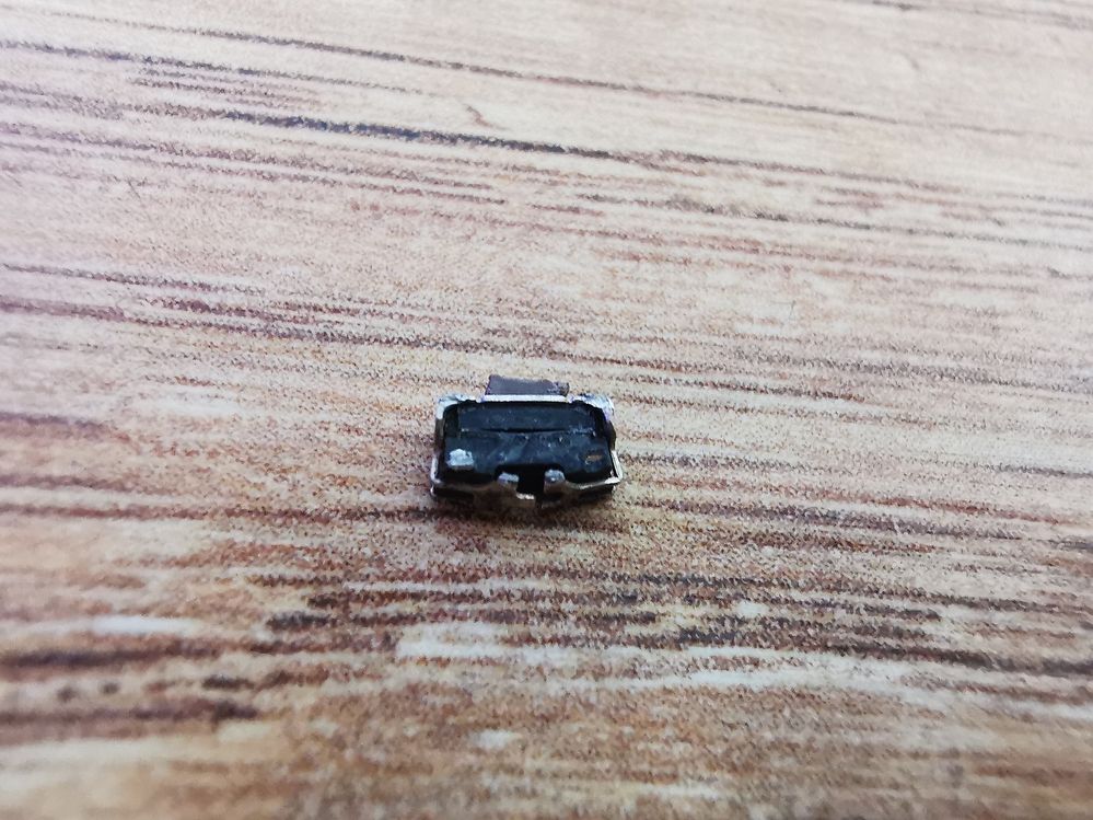

ich habe das Problem das der Einschalter komplett defekt ist. Ich habe das Gerät auseinander gebaut und der Schalter lag komplett lose rum. Weiß jemand welcher Schalter das ist bzw. welches ich als Ersatzteil kaufen kann?
Ich wollte auch den Laptop überbrücken, aber ohne Erfolg. Weiß jemand woran das liegen kann?
IMG_20200502_124959.jpgIMG_20200502_135547.jpgIMG_20200502_135558.jpgIMG_20200502_135618.jpg

@abcund6
Ja, nach den Fotos ist mir das auch klar. Gehörte aber in die anfängliche Fehlerbeschreibung. Wobei der gefundene Link von Fishtown sehr hilfreich ist.
Zum Schalter selber, m.E. nach ist dieser nicht nur mit den zwei hinteren Lötpunkten an den Ecken verbunden, sondern der mittlere hintere Kontakt ist auch mit dem ringförmigen Lötpunt (oberhalb der 5 von SW5601) über einen kurzen Platinenleiter verbunden, wie díe Eckkontakte auch. Gut auf den Fotos von Tobias Claren zu sehen.
Und die Schaltung muss ja im Verbund  mit dem Einschalter an der Basis gesehen werden; wenn es kein Taster wäre würde ich sagen ähnlich einem Wechselschalter im LIchtnetz.
Aber so einfach ist es natürlich nicht.
Beide Schalter geben nur einen Impuls, um an irgendeinem Punkt der Schaltung einen elektronischen Schalter zu triggern, vielleicht sogar einen Reset-Point am Proc, der dann Spannung anlegt und startet, bzw beim eingeschaltetem Gerät diese abtrennt.
Ich denke du kommst nicht um eine neue Platine herum. Ist es das Mainboard im Tablet auf dem der Microtaster oben am Rand sitzt? Vermutlich ja.
Vielleicht kannst Du dir in der Bucht ein Gerät mit defektem Display suchen, und entsprechende Teile tauschen.

Danke dafür, der scheint aber etwas zu groß zu sein. Meine Maße sind (L|B|H): ca. 5|2| 3,5 mm

@abcund6
Abgesehen davon dass die Masse nicht stimmen, es ist auch die Bauart. Bei dem von Fishtown propagierten Schalter stimmt die nicht. Der defekte Schalter war hochkant zu bedienen, der Button an der Schmalseite. Dieser Schalter hat den Button auf der breiteren Seite, und könnte nicht so eingebaut werden dass er im Tablet von der Oberkante des Tablets bedient werden. Von den Anschlüssen ganz zu schweigen. Der alte Schalter hat 3 Anschlüsse, dieser nur 2.
