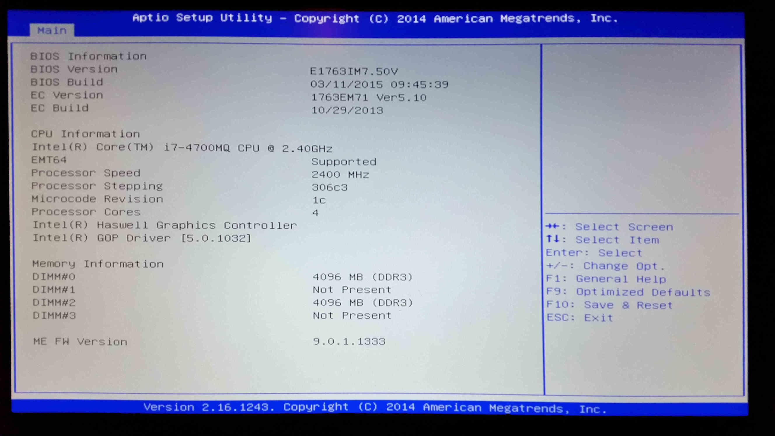

Bitte teile uns weiterhin mit, wie die bei dir derzeit installierte KBC/EC Bios Version lautet. Kannst du bitte mal ein Foto der Versionsnummern machen und hier posten? Das wäre perfekt. Smiley (zwinkernd)

Hallo Andi, danke für deine Nachricht. Leider haben Reststromentladung und BIOS-Update nichts gebracht.
Hier sind meine BIOS Infos:

Hallo @ChrisVie.
Du hast bereits die neuste BIOS-Version. In deinem Fall tippe ich auf einen Defekt des Akkus, bzw. dessen Elektronik.
Über unseren Support hast du natürlich die Möglichkeit, dein Notebook und den Akku Zwecks Überprüfung zu uns einzusenden.
